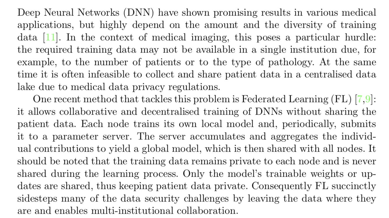

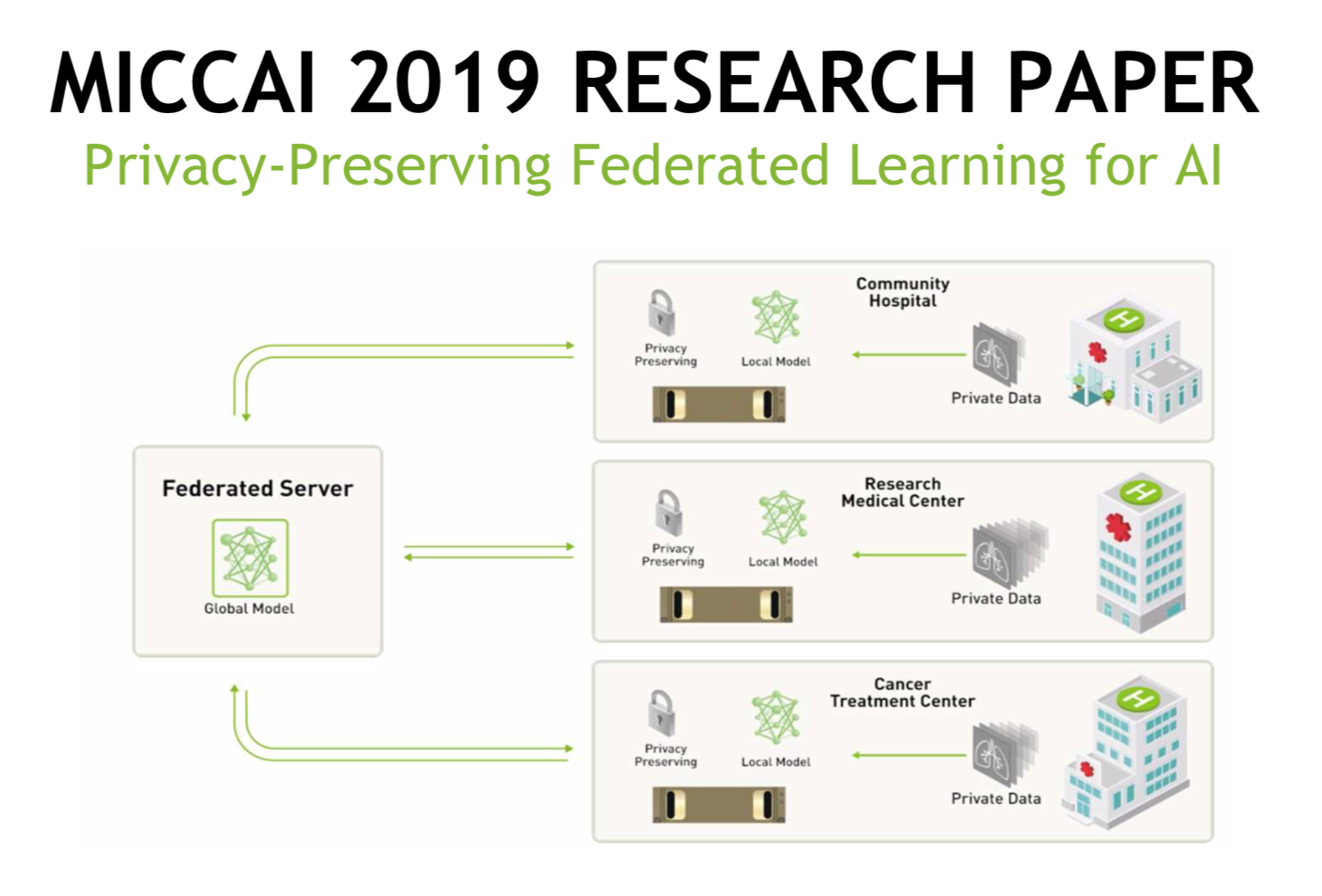

联邦学习(federated learning)是一种能够让开发者与各企业机构利用分散在多个位置的训练数据,对中心深度神经网络(DNN)进行训练的学习范式,该方法可以支持各企业机构针对共享模型开展协作,而无需共享任何临床数据。
NVIDIA最新发布的论文中,对这一数据训练方式表述为:“联邦学习在无需共享患者数据的情况下,即可实现协作与分散化的神经网络训练。各节点负责训练其自身的本地模型,并定期提交给参数服务器。该服务器不断累积并聚合各自的贡献,进而创建一个全局模型,分享给所有节点。”
一言蔽之,“联邦学习系统”最大的突破,在于它的运行方式是——模型找数据,而非数据找模型。如下图所示,最左边的“全局AI模型”可以分散到各个医院或研究中心,利用它们本地的数据进行训练,之后再将训练后的模型回传,而数据始终保存在本地。通过各个医院、研究中心等机构不断地训练,“全局AI模型”不断壮大,再分享给各个节点,实现了数据与模型训练的“双赢”。
由于无需上传病人的隐私数据,大大打消了数据拥有方对于隐私数据的顾虑。但是,这一系统是否足够安全?有无被通过“反推”方式破解数据的风险?
Nicola Rieke对<电子发烧友>表示,通过模型反演、设法使数据重现的手段已在研究考量中,因为如果知道底层的运行逻辑,不排除会有一些反推手段。为了提高联邦学习的安全性,研究人员试验了使用ε-差分隐私框架的可行性。该框架是一种正式定义隐私损失的方法,该方法可以借助其强大的隐私保障性来保护患者与机构数据。据Nicola Rieke介绍,相当于完成模型训练之后,加入“噪点”使数据变得模糊,改变了原有数据的颗粒度,使得反推更加困难。

Kimberly Powell进一步谈到了联邦学习系统的价值所在。她提到,在当前很多AI的研究或项目中,大量的工作离不开“数据收集”,各个国家都在进行相应的工作。但是涉及跨国或是跨区域的合作,大家几乎不可能共建一个数据池进行分享,因此数据壁垒愈发凸显。这时“联邦学习系统”就能够发挥作用了。通过深度学习从数据中自动提取知识,再运用“联邦学习”有效聚合各机构从私有数据中本地习得的知识,能够进一步提高深度模型的准确性、稳健性与通用化能力。
与集中化的数据处理方式相比,联邦学习所提供的方法可以在不共享机构数据的情况下实现相当大的分割性能。试验结果显示,隐私保护与受训模型质量之间产生了自然折中。而且,通过使用稀疏向量技术,联邦学习系统可以实现严格隐私保护,且对模型性能仅产生合理的轻微影响。

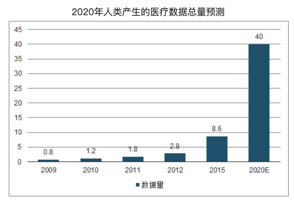

根据公开数据,到2020年医疗数据量将达40万亿GB,数据生成和共享的速度将迅速增长,其中80%以上的数据为非结构化数据。面对如此迅速增长的医疗数据量,不借助AI的提升很难进行甄别和处理。Kimberly Powell以2017年获得诺奖的一台记录人体蛋白质数据的机器举例,这台机器可以在原子层面记录人体的蛋白质数据,这种新型的探测技术每天收集超过3T数据,可以用于很多医疗研究领域,例如基因组学等等。在接下来的几年中,它所生成的数据会比Facebook、YouTube的数据总和还要多。想象一下全世界范围之内,所有的医院、供应商所产生的数据。

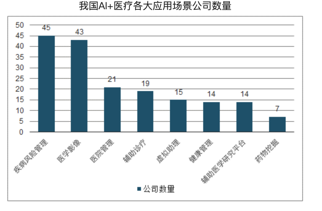

根据亿欧智库的研究显示,国内疾病风险预测、医学影像场景下的公司数量最多,占医疗AI公司总数的一半以上,相关产品相对成熟。
