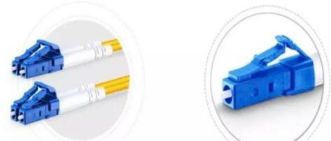

①当光纤收发器内嵌光模块时,光纤收发器按照所连接的光纤跳线的纤芯的数量的不同分为单纤收发器与双纤收发器。其中单纤收发器(右图)连接的光纤跳线的线性为一个纤芯,这一个纤芯既负责传输数据又负责接收数据;而双纤收发器(左图)所连接的光纤跳线的线性为两个纤芯,其中一个纤芯负责传输数据,另一个纤芯负责接收数据。

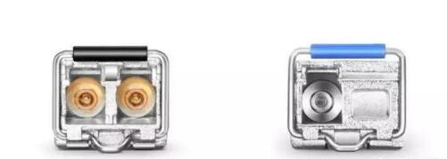

②当光纤收发器没有内嵌光模块时,需要根据所插入的光模块来区分是单纤收发器还是双纤收发器。当光纤收发器内插入的是单纤双向光模块,即接口为单工类型时,此光纤收发器为单纤收发器(右图);当光纤收发器内插入的是双纤双向光模块,即接口为双工类型时,此收发器为双纤收发器(左图)。
