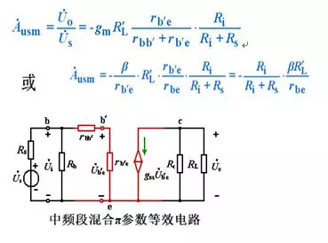

二、单级放大电路的频率响应
1.中频段(fL≤f≤fH)
波特图---幅频曲线是20lgAusm=常数,相频曲线是φ=-180o。

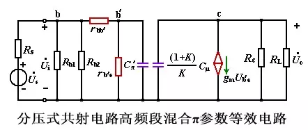

三、 分压式稳定工作点电路的频率响应
1.下限频率的估算
2.上限频率的估算

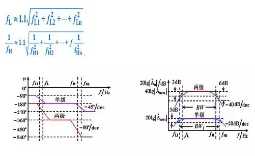

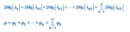

四、 多级放大电路的频率响应
1. 频响表达式
2. 波特图
