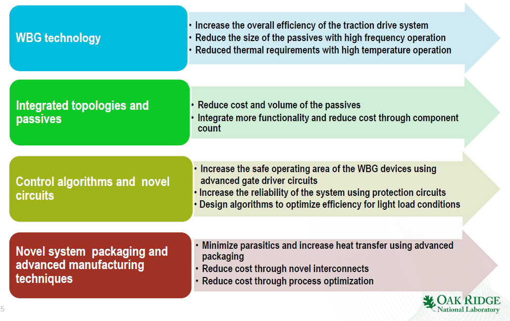

当然,如果要实现2020年和2025年的目标,光靠这些是不够的,还需要新的技术和产品的支持。
橡树岭国家实验室提供的电机性能提升技巧。
图1:橡树岭国家实验室提供的电机性能提升技巧。
在橡树岭国家实验室的研究人员看来,宽禁带产品,比如SiC和GaN产品的应用必不可少。目前也已经有不少企业推出相关的产品,比如罗姆英飞凌、Cree等都有推出SiC产品。SiC的产品在新能源汽车中的应用案例已经不少。
