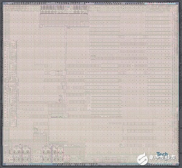

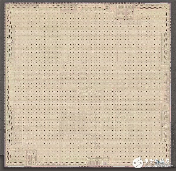

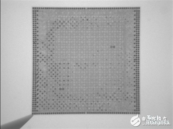

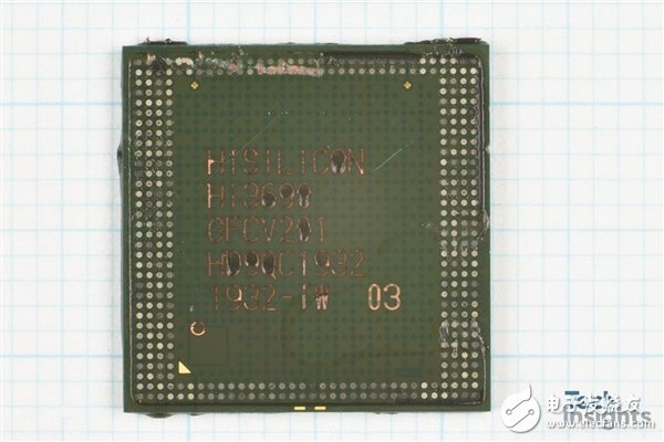

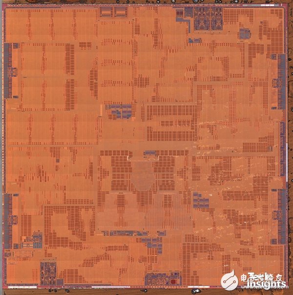

TechInsights在拆解分析了Mate 30 Pro 5G的内部芯片之后,重点对麒麟990 5G进行了研究,并公布了内核照片、尺寸面积。
根据测量,麒麟990 5G的面积为10.68×10.61=113.31平方毫米,就这么点地方集成了多达103亿个晶体管,是世界上第一个晶体管数量过百亿的移动SoC。
作为对比,麒麟980的面积是8.25×9.16=75.57平方毫米,麒麟990 5G增大了整整50%,但是别忘了,麒麟980内置的是4G基带,Mate 20 X 5G、Mate X里的它还搭配了一颗巴龙5000 5G基带,后者面积是9.82×8.74=85.83平方毫米(没想到比麒麟980还大了13.6%),麒麟980和巴龙5000加起来就是161.4平方毫米。
所以,麒麟990 5G这个全集成方案,要比上代外挂方案缩小了足足30%!
不过,TechInsights还没有公布麒麟990 5G芯片里5G基带、A76魔改/A55 CPU核心、Mali-G76 GPU核心、内存控制器、NPU单元等各个模块的具体分布,再等等。
