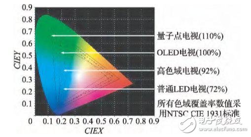

(不同电视产品的色域对比)

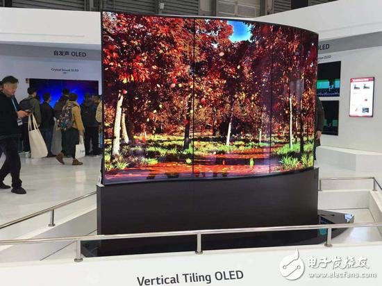

可视角度和柔性方面:OLED电视有着更大的优势,它可以做到180°可视角,自身就具备可弯曲的柔性特性,实现凹面、凸面、双面壁挂、前后双曲面等场景。
