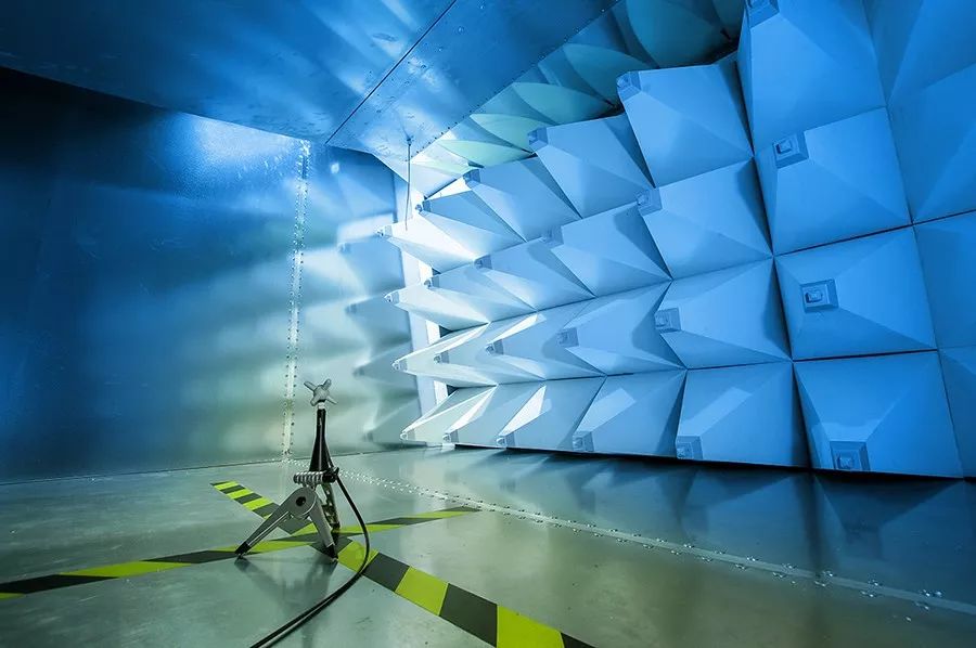

EMC标准结构和分类
大多数组织的标准体系框架采用IEC(国际电工委员会)的标准分类方法,所有标准分成基础标准/出版物、通用标准/出版物、产品标准/出版物,其中产品标准又可分为系列产品标准和专用产品标准。每类标准都包括发射和抗扰度两方面的标准。
1、基础EMC标准
基础EMC标准规定达到电磁兼容的一般和基本条件或规则,它们与涉及EMC问题的所有系列产品、系统或设施有关,并可适用于这些产品,但不规定产品的发射限制或抗扰度判定准则。它们是制定其他EMC标准(如通用标准或产品标准)的基础或引用的文件。
基础标准涉及的内容包括:术语、电磁现象的描述、兼容性电平的规范、骚扰限制的要求、测量、试验技术和方法、试验等级、环境的描述和分类等等。
2、通用EMC标准
通用EMC标准是特定环境下的电磁兼容标准。它规定一组最低的基本要求和测量和试验程序,可应用于该特定环境下工作的所有产品或系统。如某种产品没有系列产品标准或专用产品标准,便可使用通用EMC标准。
通用EMC标准将特定环境分为两大类:
1)居住、商业和轻工业环境。
居住环境如住宅、公寓等;
商业环境如商店、超市等零售网点,办公楼、银行等商务楼,电影院、网吧等公共娱乐场所;
轻工业环境如小型工厂、实验室等。
2)工业环境。 如大的感性负载或容性负载频繁开关的场所,大电流并伴有强磁场的场所等。 制定通用EMC标准必须参考基础EMC标准,因为它们不包含详细的测量和试验方法以及测量和试验所需的设备等。通用EMC标准包含有关的发射(限制)和抗扰度(性能判定)要求及相应的测量和试验规定。通用EMC标准仅规定有限的几项要求和测量和试验方法,以便达到最佳的技术/经济效果,但这并不妨碍要求产品应设计成具有特定环境下对于各种电磁骚扰都能正常工作的性能。 3、产品EMC标准
产品EMC标准根据适用产品范围的大小和产品的特性又可进一步分为系列产品EMC标准和专用产品EMC标准。 系列产品EMC标准是指一组类似产品、系统或设施,对于它们可采用相同的EMC标准。系列产品EMC标准针对特定的产品类别规定专门的EMC(包括发射和抗扰度)要求、限制和测量/试验程序。产品类标准比通用标准包含更多的特殊性和详细的性能要求,以及产品运行条件等。产品类别的范围可以很宽,也可以很窄。 系列产品EMC标准应采用基础EMC标准规定的测量/试验方法,其测试与限制或性能判定准则必须与通用EMC标准相兼容。系列产品EMC标准比通用EMC标准优先采用。系列产品标准比通用标准要包括更专门和更详细的性能判定准则。 专用产品EMC标准是关于特定产品、系统或设施而制定的EMC标准。根据这些产品特性必须考虑一些专门的条件,它们采用的规则和系列产品EMC标准相同。专用产品EMC标准应比系列产品EMC标准优先采用。仅在特例情况下才允许与规定的发射限值不同的限值。在决定产品的抗扰度要求时,必须考虑产品的专门功能特性,专用产品EMC标准要给出精确的性能判定准则。因此,该产品标准与系列产品标准或通用标准有差异是合理的。
