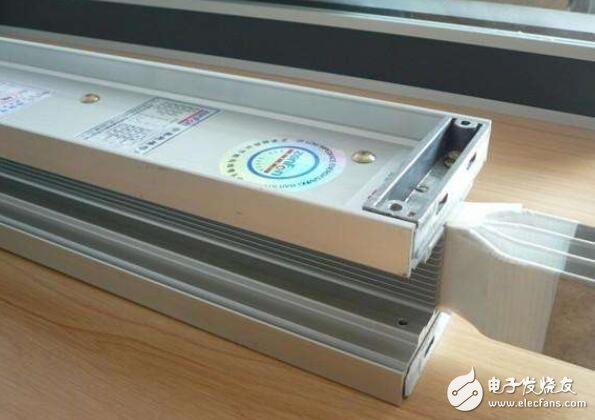

母线槽是什么
母线槽,是由铜、铝母线柱构成的一种封闭的金属装置,用来为分散系统各个元件分配较大功率。在户内低压的电力输送干线工程项目中已越来越多地代替了电线电缆。在国外的发达国家,及我国的香港、澳门等已普及。在我国的广东广州,凡12层以上楼宇配电房出线,即引至楼层的主干线90%以上使用母线槽;630KVA变压器至配电柜要使用母线槽。
母线槽是由美国开发出来的、称之为“Bus-Way-System”的新的电路方式,它以铜或铝作为导体、用非烯性绝缘支撑,然后装到金属槽中而形成的新型导体。在日本真正实际应用是在昭和29年(即1954年),自那以后母线槽得到了发展。如今在高层筑、工厂等电气设备、电力系统上成了不可缺少的配线方式。由于大楼、工厂等各种建筑电力的需要,而且这种需要有逐年增加的趋势,使用原来的电路接线方式,即穿管方式,施工时带来许多困难,而且,当要变更配电系统时,要使其变简单一些几乎是不可能的,然而,如果采用母线槽的话,非常容易就可以达到目的,另外还可使建筑物变得更加美观。从经济方面来说,母线槽本身与电缆比较,价格贵一些,但是与包含配线用的各种附件及整个电力系统相比较使用母线槽可以使建设费用就便宜多了,特别是电流容量大的情况下,这种情况就更加明显了。
母线槽的分类
按用途,母线槽一般由始端母线槽、直通母线槽(分带插孔和不带插孔两种)、L型垂直(水平)弯通母线、Z型垂直(水平)偏置母线、T型垂直(水平)三通母线、X型垂直(水平)四通母线、变容母线槽、膨胀母线槽、终端封头、终端接线箱、插接箱、母线槽有关附件及紧固装置等组成的。
按绝缘方式,可分为空气式插接母线槽、密集绝缘插接母线槽和高强度插接母线槽三种。空气式插接母线槽(BMC)。由于母线之间接头用铜片软接过渡,在南方天气潮湿,接头之间容易产生氧化,形成接头与母线接触不良,使触头容易发热,故在南方极少使用。并且接头之间体积过大,水平母线段尺寸不一致,外形不够美观。密集绝缘插接母线槽(CMC)。其防潮、散热效果较差。在防潮方面,母线在施工时,容易受潮及渗水,造成相间绝缘电阻下降。母线的散热主要靠外壳,由于线与线之间紧凑排列安装,L2、L3相热能散发缓慢,形成母线槽温升偏高。密集绝缘插接母线槽受外壳板材限制,只能生产不大于3m的水平段。由于母线相间气隙小,母线通过大电流时,产生强大的电动力,使磁振荡频率形成叠加状态,造成过大的噪声。高强度封闭式母线槽(CFW)。其工艺制造不受板材限制,外壳做成瓦沟形式,使母线机械强度增加,母线水平段可生产至13m长。由于外壳做成瓦沟形式,坑沟位置有意将母线分隔固定,母线之间有18mm的间距,线间通风良好,使母线槽的防潮和散热功能有明显的提高,比较适应南方气候;由于线间有一定的空隙,使导线的温升下降,这样就提高了过载能力,并减少了磁振荡噪声。但它产生的杂散电流及感抗要比密集型母线槽大得多,因此在同规格比较时,它的导电排截面必须比密集绝缘插接母线槽大。插接式母线槽属树干式系统,具有体积小、结构紧凑、运行可靠、传输电流大、便于分接馈电、维护方便、能耗小、动热稳定性好等优点,在高层建筑中得到广泛应用。
母线槽的作用是什么
1、母线槽以铜排或者铝排作为导体,依靠空气或绝缘材料绝缘,主要用于重要的输变电场所,例如变电所变压器、发电机与开关柜的连接,或者用作较大电流的输送,并可做树干分叉式送电,在线路中设置多个馈电点,用于直接取电使用。
2、母线槽是代替电缆在高层建筑中的供电主干线,由于采用了新技术、新工艺,大大降低的母线槽两端部连接处及分线口插接处的接触电阻和温升,并在母线槽中使用了高质量的绝缘材料,从而提高了母线槽安全可靠性,使整个系统更加完善。
