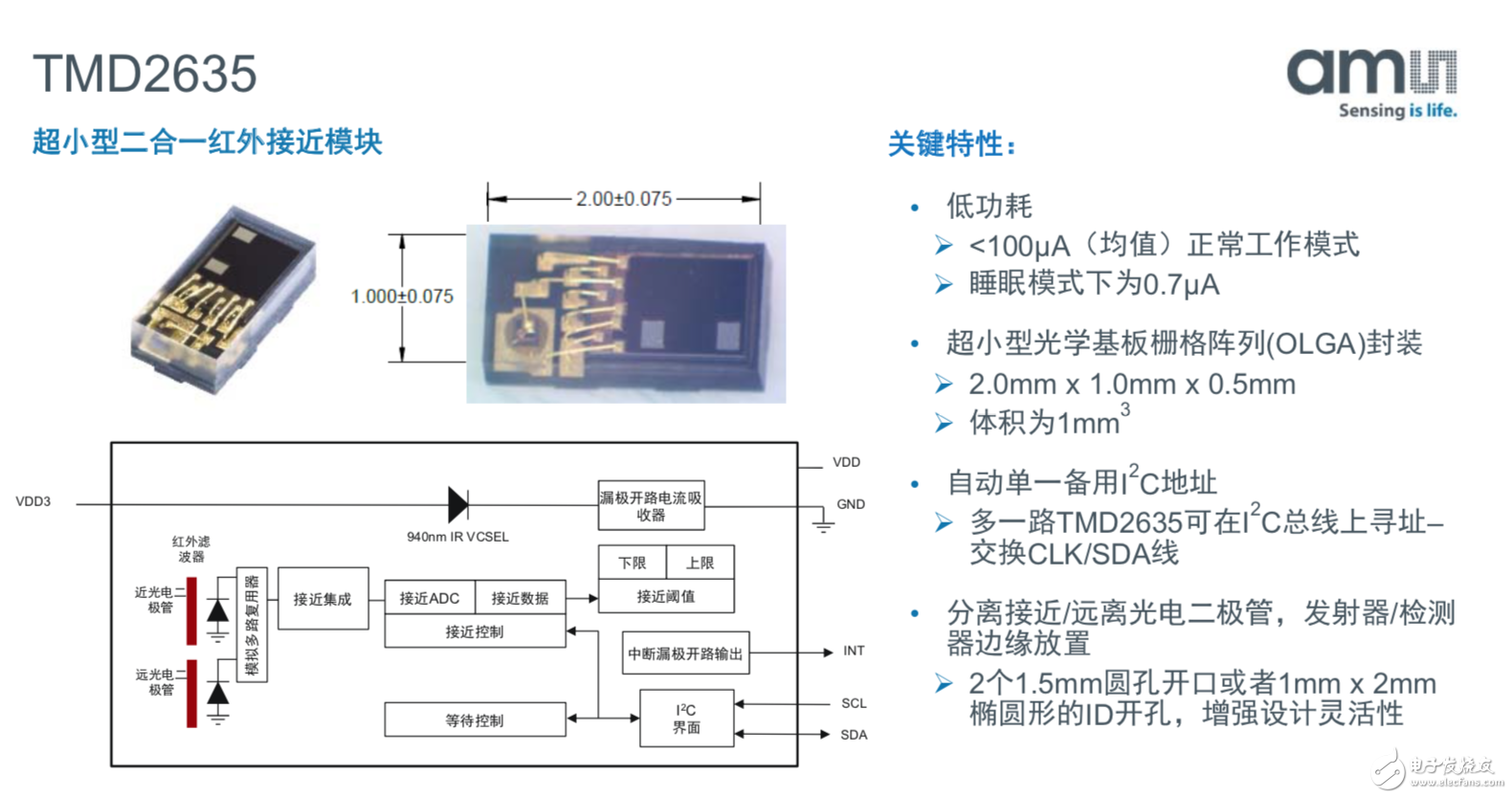

从苹果公司发布AirPods耳机开始,TWS耳机迅速开始流行。为了提升用户的使用体验,入耳检测成为必备功能。为此,高、中、低各类TWS耳机都配备了基于红外线检测的接近传感器。ams半导体公司推出的TMD2635就是这样一款产品。
据ams半导体先进光学传感器事业部总经理及执行副总裁Jennifer Zhao女士介绍,该产品是一个完整的光-数字传感器模块,集成了低功率红外VCSEL(垂直腔面发射激光器)发射器、两个用于近场和远场传感的传感器像素,以及数字快速模式I2C接口,采用了微型连接网格阵列(LGA)封装。
“100μA是该产品在正常工作模式下的功耗,睡眠模式下的功耗则是0.7μA。”Jennifer Zhao指出了该产品的超低功耗特性,并且表示另一优势是超小的封装,“产品体积为2mm×1mm×0.5mm。”
为了让客户的设计更加方便,TMD2635提供了一条备用的I2C地址,可以实现在I2C总线上交换CLK/SDA。开口也采取了更灵活的方式,可以用两个1.5mm的圆孔,或者1×2椭圆形的ID开孔。
“TWS包含了很多技术应用,但是尺寸是最为核心的问题,而且光学传感器都要开孔,所以TMD2635在设计的时候就考虑了这些需求。” Jennifer Zhao表示。

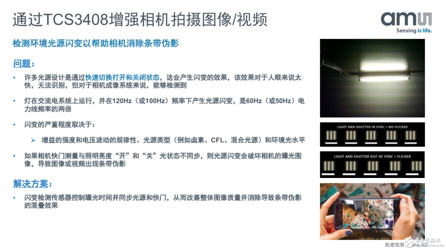

摄像无闪烁
用手机拍照经常遇到的一个问题就是条纹的出现。“形成的原因就是摄影的快门和光源的没有对上。” Jennifer Zhao解释道。
现在的手机摄像头一般会使用RGB传感器来估算图像增强系统中的颜色均衡,但是没有Flicker(闪烁)检测。TCS3408解决了这个问题,并能读取五个环境光感测通道(除了RGB通道之外,增加了额外的宽谱带通道和作为参考的全谱带通道)来准确测量光的颜色和强度。
闪烁主要来自LED光源,随着普及程度加深,闪变频率无处不在。为了便于检测,TCS3408将一系列闪变测量数据存储在内部存储器的选项,使智能手机摄像头的视频处理器可以检测高阶闪变频率(最高2kHz)。
ams半导体中华区市场应用工程总监Spencer Bai还特别做了些说明:“光源闪变主要是针对工频信号,如国内是50、100Hz,国外是60、120Hz,一般的快门速度跟不上这种频率,必须要采用闪变检测。”
作为上一代产品TCS3701的更新,TCS3408在环境光和颜色检测的灵敏度上增强了10倍,闪变的灵敏度也增强了3倍。此外,该产品在紫外线和红外线的干扰方面也有所改进,对环境光和色温检测精度也做了增强。
