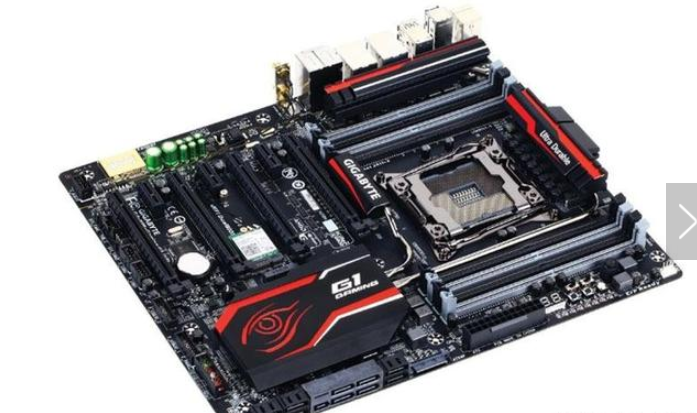

装机的时候该怎么选择主板?对于大侠级人物这是一个简单的问题,但对于电脑小白却是一个头痛的问题。其实,CPU和主板如何搭配是有一定的方法,按照下面的方法来,相信你也会选出自己所用的主板。
一、首先,你要决定要买INTEL的CPU还是AMD的CPU。这样就确定了主板的大类别,然后选择主板的大小,主板从大到小主要分为E-ATX、ATX、M-ATX、ITX这几个版型,当然我们最常用的是M-ATX。然后就是选择主板的性能级别。拿英特尔的CPU为例,最新一代民用主板入门级为H310,中级叫做B360,高级叫做H370,支持超频的叫做Z370,最强的叫做Z390。同样的AMD锐龙系列CPU,一句话来概括:低端的配A320,中端的配B350,高端的配X370。
二、那么各个级别的主板具体性能区别在哪里?我们还是以INTL最常用的300系主板为例,首先是主板支持的内存条数量不同,比如H310只支持两条,其它300系的大多就支持四条内存了;其次就是主板的PCIE总线数不同,也就是支持的PCIE设备数量不同,说白了,就是你可以插多少显卡、多少NVME协议的固态硬盘等设备。比如H370比B360多出更多的PICE总线数。总线数越多,支持的PCIE设备越多。若你所有的PCIE设备要求的总线数多于你整机的PCIE总线数,那设备性能就会遭遇到瓶颈。再次就是只有Z370和Z390的主板支持CPU超频,超频后设备的性能就会有所提升。最后就是主板的I/O通道不同,也就是USB接口的类型和数量也不同。
三、各种大小的主板区别在哪里?又该怎么选?民用主板最大的可以说是E-ATX,如果你不是发烧友,那根本就没必要考虑。其次就是ATX主板,也就是标准大小的主板,但其实不是发烧友也用不到那么大,毕竟从E-ATX、ATX到M—ATX无非少了几个只有发烧友才会用到的接口。虽然过去人们常说大板比小板散热好,但现在小板的技术早就成熟了,散热问题早已不存了。M—ATX板型因为各种接口数量刚刚好,而且大小也合适,适用的机箱种类又多,最重要是价格公道,所以成为目前最受欢迎的主板。最后是ITX主板,麻雀虽上,却也五脏俱全,是给小机箱需求者准备的,正所谓寸土寸金,所以价格也不便宜。
四、买什么样的主板好?首先要看你的需求是什么,如果你喜欢玩大型3D游戏,算不上硬件发烧友, INTEL的B360和AMD的B350其实就够用了。如果你是发烧友,需要两张以上的高端显卡实现交火或SLI,同时还需要三四个NVME固态硬盘,并且还有极高的超频需求,那你就需要Z390、X470,甚至X299和X399这样的顶级主板了,当然CPU也很重要,需要注意的是,如果你买了可以超频的CPU,但没买支持超频的主板,你无法实现超频;反之如果你买了不支持超频的CPU,但买了支持超频的主板仍旧无法超频。
如果看了上边的介绍,觉得还是不会选择,建议直接选购厂家已搭配好的CPU和主板套装,这样不仅省去你选择的烦恼,同时购买套装相对单独分别选购价格也要实惠一些。
