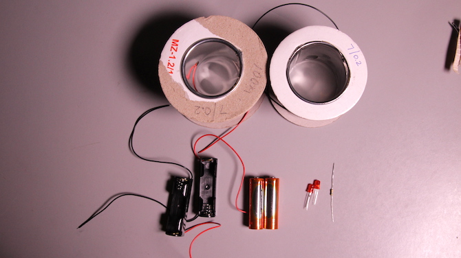

您需要的东西
2 x 5mm红色LED($ 5.27/50)[英国]
1 x 27欧姆电阻($ 6.16/100 )
3 x AA电池
1 x SPDT开关($ 11.78/20)[英国]
各种热缩管($ 6.29/set)[英国]
各种7/0.2接线($ 8.99/set)[英国]

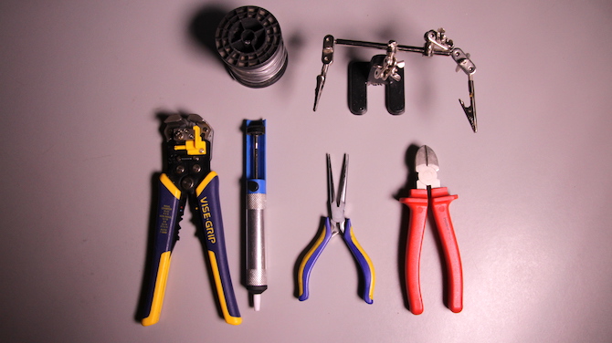

工具
您将需要一些基本工具来实现此目的项目。您可以使用扎带和电缆扎带,但这样的连接不会很可靠。
剪线钳
针鼻钳
剥线钳
焊锡吸盘
焊锡
焊铁
“伸出援手”(英国)
如果您不知道如何焊接,请不要担心,我们已经向您展示了如何入门。您可能已经拥有许多这些工具,并且无需全部使用就可以解决问题,但这只是一个简单的选择,应作为工具箱的主要内容。

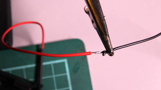

首先,请确保电池盒中没有电池!过度加热电池可能很危险。将电池座从红色焊接到黑色焊接到红色。对于其余的电路,应该有一条红色和黑色的电缆(到目前为止,电路的每一端都一根)“空闲”。

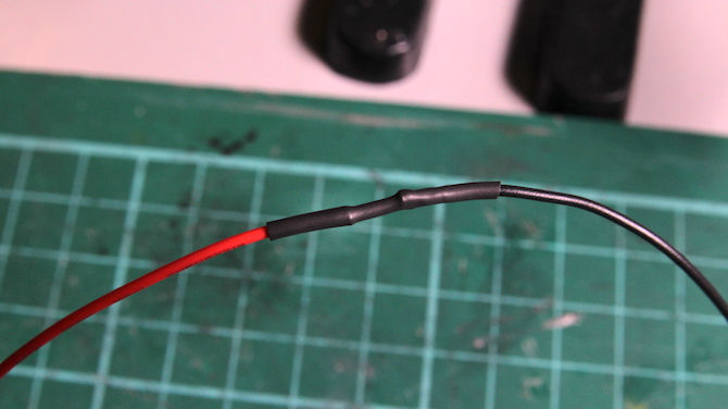

确保在开始焊接之前,先切一段热缩管并将其套在导线上。您想要一块直径仅比电线稍大的零件-加热时会产生良好的紧密“连接”。

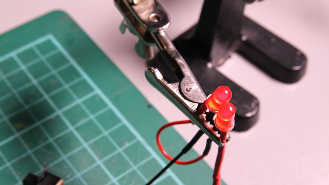

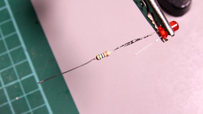

现在将电阻加热到阳极(长正极)。

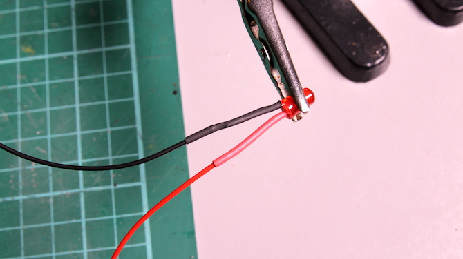

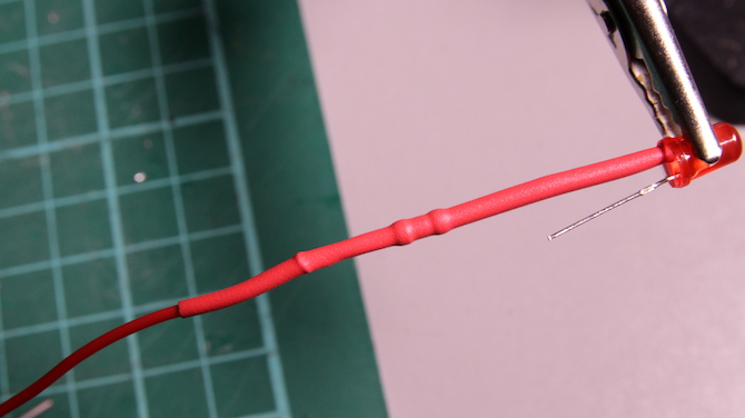

将红色导线从电池连接到电阻器。直接焊接到组件脚可能有点棘手。确保烙铁头干净整洁。如果遇到困难,可以稍微抬起零件腿。使用足够长的热缩管覆盖整个电阻器,但不要立即加热。

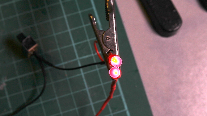

现在焊接阴极(短而负极)到下一个LED的阳极-您可能希望使用较小长度的导线,以便在完成安装时更加灵活。接下来,将另一根导线焊接到第二个LED的阴极上-这将进入开关。确保在焊接之前切好热收缩管并将其放在导线上,但不要立即加热。

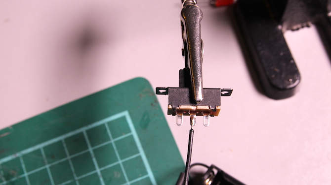

现在将这根线焊接到交换机的中间连接器上:

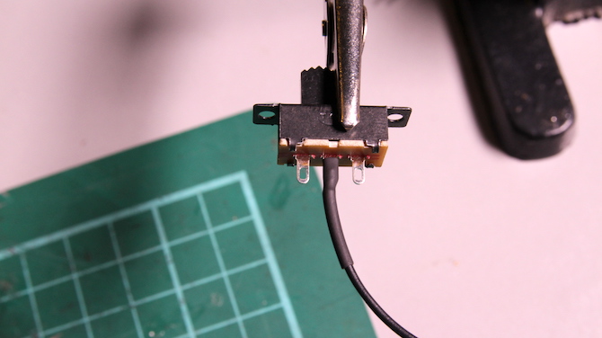

别忘了热收缩

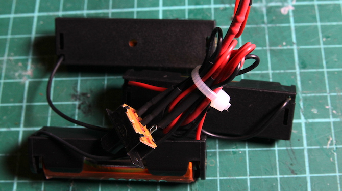

最后,将电池组的最后一根黑线焊接到开关的任何外管上–没关系。

现在,在加热所有热缩管之前,请插入电池并检查是否一切正常。开关应打开和关闭LED,并且光的摆动和组件的刺痛不应引起电路断开。

如果一切正常,请继续操作并取出电池并加热热缩管。尽管烙铁可以在紧要关头完成工作,但吹风机非常适合此操作。使用热风枪时要小心,强烈的热量可能会使塑料组件熔化。
您可能想用一根小的电缆扎带捆扎电线。在电路接通的情况下执行此操作,以确保不会过度拧紧并可能导致电路断裂。
现在剩下的就是使其适合您的项目。这是它们在黑暗中的样子-很酷:
热胶可以很好地固定但不能永久固定,尽管胶带可以像
