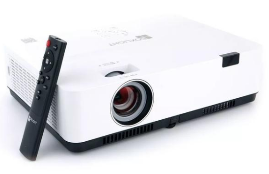

在机身的前脸部分是它的镜头和遥控信号接收模块,它的镜头并没有配备防尘盖,用户在使用时切记不能用尖锐物品触碰到镜头部分,同时需要定期擦拭镜头上的灰尘。镜头上方的凹槽内有两个旋钮,一个可调节变焦,另外一个可调节聚焦,左右旋转可快速调节。在我看来这种实体调焦设计相比一些自动调焦机型来说使用更方便,能避免出现反复自动调焦的情况。
