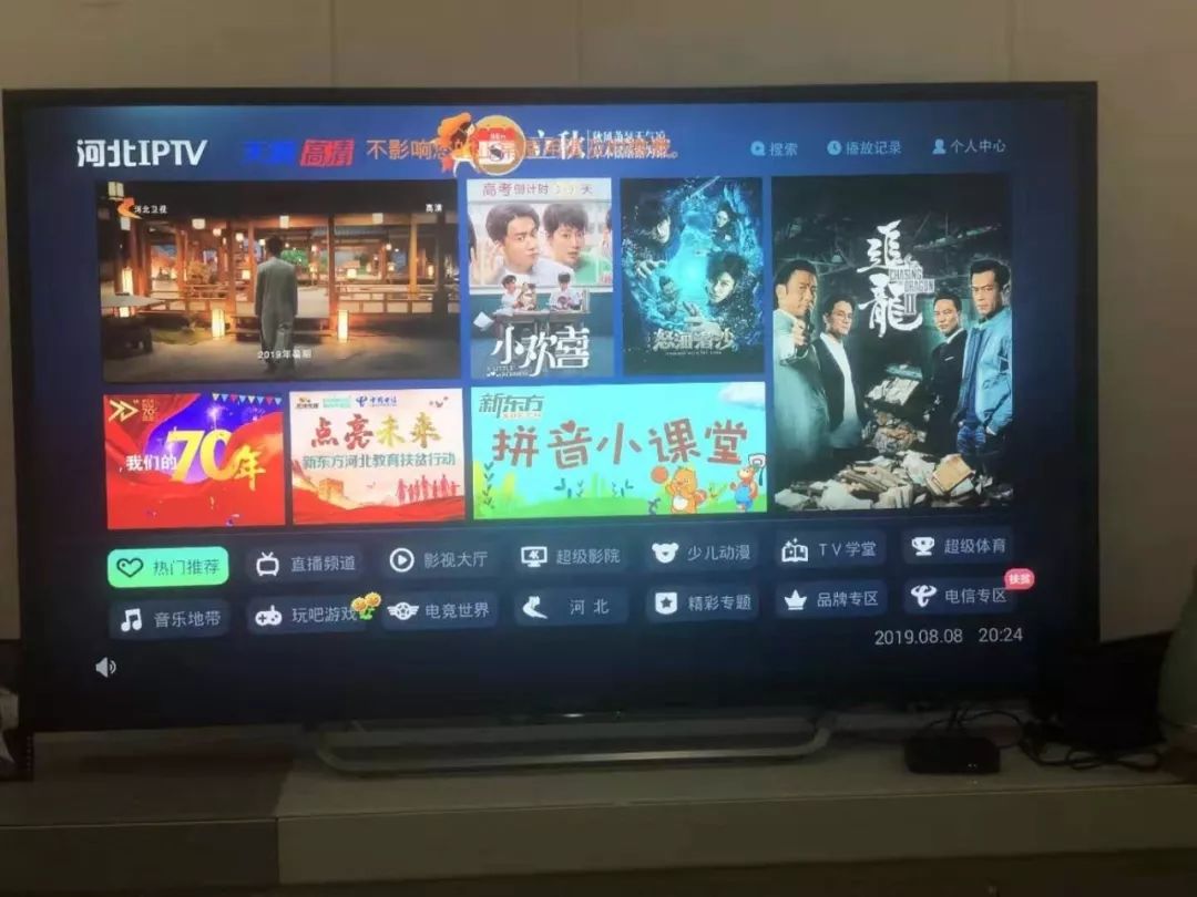

IPTV大跃进
在广电如火如荼地发展自己的电视业务的同时,IPTV方兴未艾,电信(之前叫网通)和广电都准备在这一领域大展身手。 IPTV,也就是交互式网络电视,对于传输网络的性能要求很高。不同于传统机顶盒只要满足可用性、成本却高度敏感的特点,IPTV对于性能要求很高,运营商对成本没那么敏感,因而这一块利润较为丰厚。
根据前华为员工戴辉公开刊载文章的说法,海思2004年成立后,现任华为fellow艾伟拉着软件公司数娱产品线负责人、市场负责人做的最重要的事情,就是“产品定义”。领头的头脑风暴了一两个月,才最终定下来这件事情。 产品定义的过程中,问题争论的焦点在于“是否要支持H.264高清”。支持H.264高清,超前于当时的大多数标清产品,但是产品线负责人硬是提出了这个要求。因为等流片成功、大规模推向市场,已经是两三年后,考虑到产品至少两三年的生命周期。定义一颗芯片的规格至少要提前预测未来五年的终端产品走势。 王凯认为,海思之所以能搞成机顶盒芯片,核心竞争力不是别的,而是“产品定义”。 在造一颗芯片之前,机顶盒厂商不熟悉终端市场需求,他们只是按部就班,ST、博通给他们什么芯片,他们就用什么芯片。你要去问运营商该造个什么样的芯片,他们不是太懂。照搬ST、博通他们现有的产品规格是省力的,但是等流片出来,这样的产品或许已经被淘汰了。 所以,芯片设计中的“产品定义”,几乎可以说是有点“玄”的工作。“产品定义”这项工作介于科学与艺术的交叉地带,掌握了这项本领的企业,似乎总是能够引一时之风气。 苹果公司先后推出的iMac、iPod、iPhone、apple watch,都不是开创性的产品,但依靠乔布斯天才般的直觉,苹果公司所定义的产品,总是能够以一个“后发式创新”的角色引领全球的消费电子潮流。 当然,做出来一颗芯片,只把产品定义出来是不够的。“产品定义”之后,是技术需求的转化,而在技术实现的路径中,架构师是最重要的角色,需要根据产品经理的需求统筹协调处理器、存储需求、总线结构等多个关键技术因素,并在开发时间、灵活性与成本间做好取舍。 搭好了架构,接下来就是“拼IP”,也就是SoC—集成各个功能的过程。SoC集成并不是一件容易的事情,中国音视频领域上规模的IC设计商屈指可数,是一个佐证。 一开始做机顶盒SoC主控芯片,大多数国内的IC设计商一般会外购大多数IP,以实现特定的功能。随着经验的积累与架构的改进,IC设计商才会逐渐考虑自制IP、以实现功能整合、缩小芯片面积和降低研发成本等目的。 搭好架构、拼好IP,机顶盒芯片的工作还没有结束。 与芯片硬件团队配套的,还有一只比例不小的软件团队。王凯对CV智识表示,像瑞芯微这样做主控AP芯片的公司,软硬团队人员的比例在1.5-2:1,也就是公司如果有100个人做芯片的硬件,那就需要有对应的150到200人做软件。 芯片公司的软件团队,还远远不同于互联网公司。现有的移动互联网公司用的都是Java等上层语言,写好了对芯片等底层硬件没影响。但是芯片公司写软件的,都是用的底层语言,需要考虑芯片的运算效率、能耗等因素,学习时间漫长,两三年方能出师,五年方能熟练,但干了十年,也就是一个三五年互联网软件工程师的薪资待遇,因需求差别太大。
在海思做芯片的那个年代,国内人才甚为稀缺,更不用说海思要做的高性能芯片。海思从博通挖来一帮经验资深的华人工程师,奠定了基本的人才储备。 人才储备雄厚、准确前瞻市场、流片成功,海思芯片在2008年承接了来自广东电信的10万台机顶盒的急单。一开始,广东电信的首选为博通,但因博通的芯片供货周期长,以及广东电信IPTV推广进度难测,海思芯片获得了登场亮相的机会。在海思芯片性能测试不输博通的情况下,海思获得了这个市场的准入证。 而根据王凯的回忆,海思最先达到千万级的市场出货,是在广电的标清DTV市场,也就是从低端的机顶盒放量起步。在这一个被地域割裂的离散市场中,博通采用MIPS CPU架构,向ARM架构转移较慢,软件生态不够完善,机顶盒厂商要做的工作太多,因而产品不受欢迎。 随后,在华为一向较为强势的运营商关系市场中,海思充分发挥了自己“产品定义”超前的优势,做到比外资芯片商更快节奏、更高性能,由此赢得了电信IPTV的大单。 海思机顶盒芯片的成长路线,是国产化芯片商的一般路径。国产芯片商从低端市场做起,在一个半政策化、半自由竞争的市场证明自己的可靠性、高性能,基于国内市场的培育壮大,然后才有机会一步一步往上爬,进而向全球市场发起进攻。
