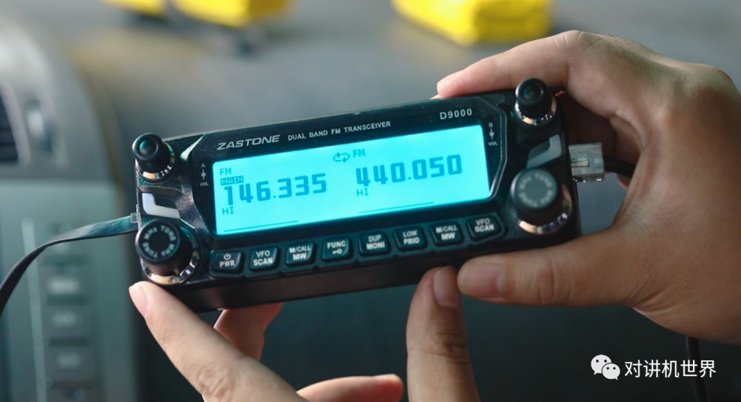

选车台没怎么犹豫,本地大队的车台基本上都是即时通D9000,我也就选的这个,好处是面板和主机分离,比较方便不占地方。
主机安装在后备箱的空间里,基本上D9000的主机都是分离安装,取电看队友基本是从电瓶取电,所以我也是从前面电频连接取电。

相信很多玩过车台的都知道车台需要连接电瓶,我是把车台通过前面的电瓶打个孔通过电源线连接到车里的,然后电源线连接到主机,主机通过面板线连接到面板,分开安装的,这里不多详细说

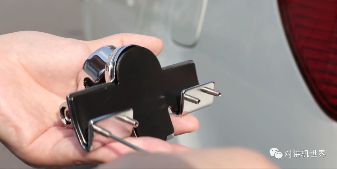

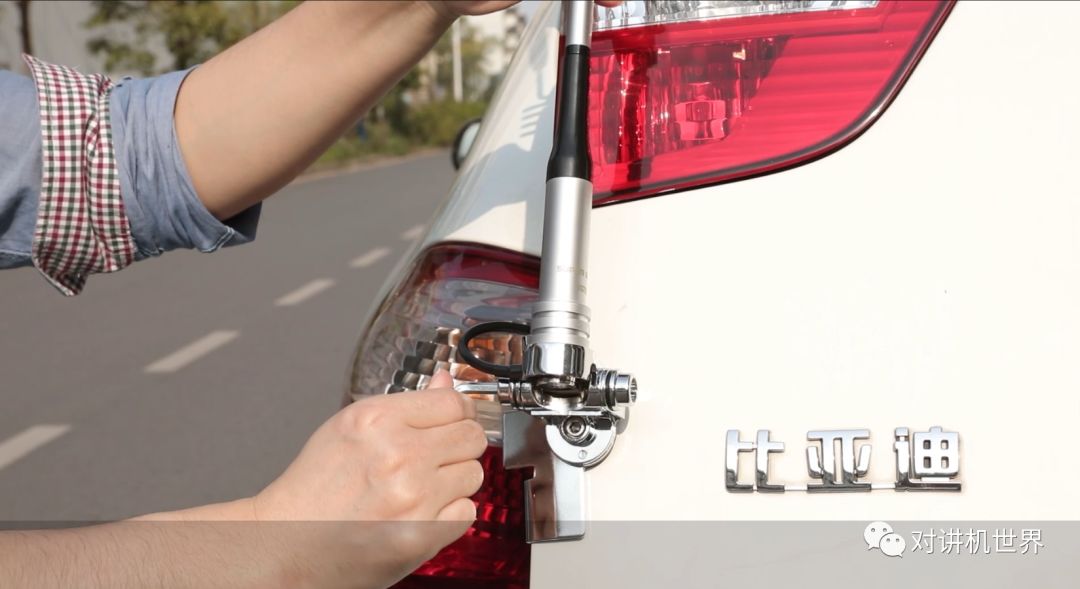

夹边天线的安装:
先将夹边的螺丝拧松,使其可360度旋转,然后把夹边的四个螺丝拧平
夹边装到合适的位置后,把不锈钢垫片放进去
将天线底座置入卡扣中,螺丝拧紧,天线对准螺纹即可轻松旋紧
最后调正位置,用六角螺丝将夹边的旋转头拧紧固定

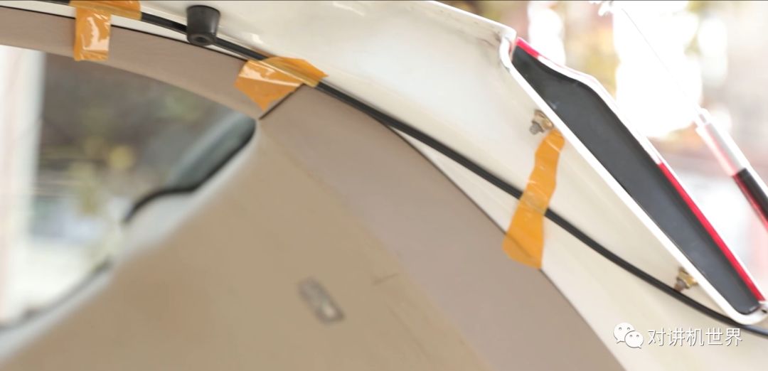

将线步入车内,可用胶布固定,为了美观,可选择其它固定的胶布
