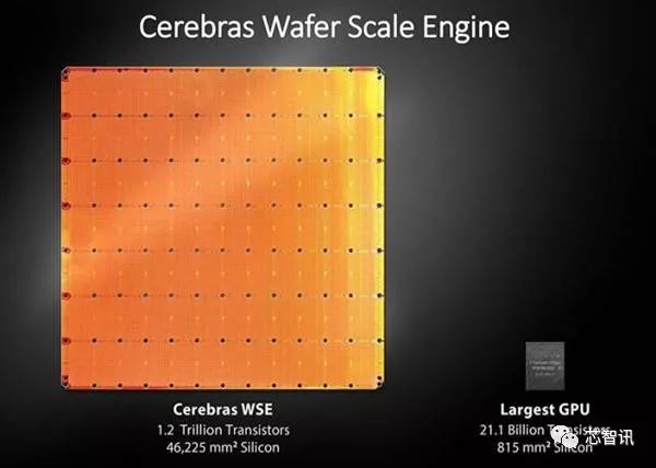

据介绍,WSE芯片基于台积电16nm工艺,核心面积超过46225mm²,集成了高达1.2万亿个晶体管。这是个什么概念呢?

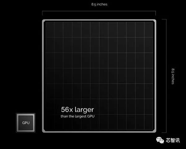

目前最大的GPU芯片——NVIDIA用于AI加速的GV100大核心,集成了211亿晶体管(核心面积815mm²)。WSE芯片晶体管数量是这个最大的GPU芯片的60倍,面积则是它的56倍多。
以晶圆的面积来作为比较的话,WSE芯片的面积比8英寸的晶圆的面积还要大,当然,比12英寸的晶圆的面积还是要小一些。也就是说一块12英寸的晶圆可能只能产出一个WSE芯片,这确实有点吓人。全球最大芯片确实不是“浪得虚名”。

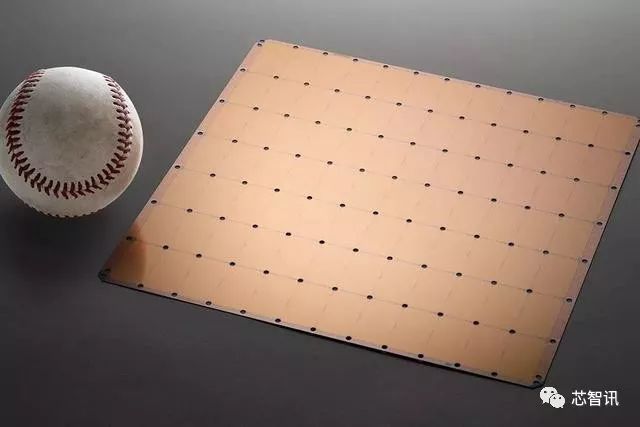

史上最大芯片跟网球对比

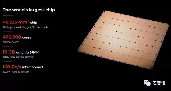

400000个AI优化的内核
WSE包含40万个AI优化的计算内核(compute cores)。这种计算内核被称为稀疏线性代数核(Sparse Linear Algebra Cores, SLAC),具有灵活性、可编程性,并针对支持所有神经网络计算的稀疏线性代数进行了优化。SLAC的可编程性保证了内核能够在不断变化的机器学习领域运行所有的神经网络算法

WSE芯片包含了比迄今为止任何芯片都要多的内核和本地内存,并且在一个时钟周期内拥有18GB的片上内存。WSE上的核心本地内存的集合提供了每秒9 PB的内存带宽——比最好的GPU大3000倍的片上内存和10000倍的内存带宽。

此外,WSE上还使用了处理器间通信结构Swarm,它以传统通信技术功耗的一小部分实现了带宽的突破和低延迟。Swarm提供了一个低延迟、高带宽的2D网格,它将WSE上的所有400,000个核连接起来,每秒的带宽总计达100 petabits。
要知道NVIDIA的NVLink 2.0最大带宽也不过300GB/s,算下来也就是2.4Tb/s,WSE的内部带宽是现有水平的3.3万倍之多。
