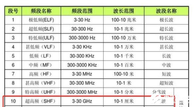

首先,毫米波技术和Sub-6都是3GPP规定的5G标准,都是真5G。Sub-6其实也可以称为厘米波,因为波长为厘米级,而毫米波则是指波长为毫米波。
两者因为波长不同,所以无线电波的频率不同,也因为频率不同,所以特性不同,各有其适用性,均是5G里面的重要技术。
Sub-6频率低,所以传播得更远,这样建设5G基站时成本低,站与站的距离可以隔得远一些。而毫米波频率高,传播得近,站与站距离就近了,但毫米波有Sub-6比不了的优势。那就是可以速率更快,带宽更宽,能够承载的连接更多,方向性好。

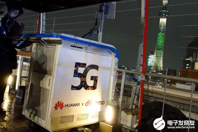

而像中国或其它的国家,由于Sub-6没有被大量占用,所以大家在前期都使用Sub-6,因为这样建设的成本低,由于Sub-6的频率相对低,5G基站站与站之间可以距离远一些,如果用毫米波建站,成本高,因为基站密度要大一些。
