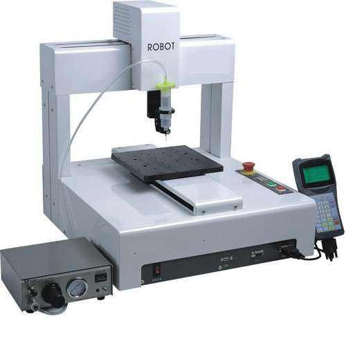

在smt贴片加工中,有些特殊的元器件和工艺采用正常的锡膏印刷工艺可能会出现一些问题点,以至于影响后期的使用效能。为了对这种问题进行提前的预防,就需要做一定的处理,那么配合SMT贴片的工艺,就需要用到点胶工艺。点胶机可分为手动和自动两种,手动点胶机用于试验或小批量生产,自动点胶机用于大批量生产。下面介绍点胶机中最主要的部件点胶头及点胶机的常规技术参数
一、点胶头
点胶头根据分配泵的不同可分为时间——压力式、螺旋泵式、线性正相位移泵式、喷射泵式4种。
①时间一压力式点胶头:长期以来,气压泵一直被认为是最直接的点涂方式,它根据时间压力原理,利用压缩机产生受控脉冲气流进行工作。它有一个注射器,在末端装有针头,工作时气流脉神作用时间越长,从针头推出的涂敷材料数量就越多
②螺旋泵式点胶头:螺旋泵式点胶头灵活性强,适合滴涂各种贴片胶,对贴片胶中混入的空气不太敏感,但对黏度的变化敏感,点涂速度对点涂一致性也有影响。
③线性正相位位移点胶头:线性正相位位移点胶头高速点涂时对胶点一致性好,能点大胶点但清洗复杂,对贴片胶中的空气敏感。
④喷射泵式点胶头:喷射泵式属于非接触式点胶头,点胶速度快,对PCB的翘曲和高度变化不敏感,但大胶点速度慢,需要多次喷射,清洗复杂。
二、点胶机的常规技术参数
点胶机的常规技术参数有点胶量的大小、点胶压力(背压)、针头大小、针头与PCB板间的距离、胶水温度、胶水的度、固化温度曲线和气泡等。
