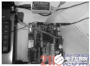

开发测试平台使用的是Altera的CycloneII系列FPGA开发板。开发板上有一个SD接口。测试平台的实物如图7所示。开发板可以通过一个PCB板SD接口与电脑SD接口连接,利用电脑对设计进行验证。
图7 测试平台
在硬件调试过程中,采用内嵌式逻辑分析仪(SignalTapII)来采集相应的数据波形。图8是采集到的识别SD卡命令与响应波形图。从图中可以看出,该设计可以正确响应主机命令,完成识别过程。
图9中虚线所圈是将设计下载到FPGA开发板,与电脑相连接后被识别为SD存储卡标记,可以看出该设计可以被电脑正确识别。
