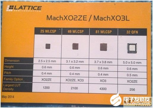

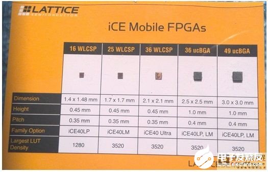

对于FPGA在互连、加速、桥接等方面应用的优势,Ted Marena总结道, FPGA在各种互连方案中可充分发挥其可编程的优势,极具灵活性和成本效益,可以支持各种不同类型的接口应用。如iCE系列(图3)更适用于移动或简单应用的FPGA,可支持诸如可编程I2C和SPI接口等应用。而MachXO系列FPGA(图4)则更适用于桥接和I/O扩展解决方案等一些更复杂的应用领域。
图3, iCE系列FPGA规格
图4,MachXO系列FPGA规格
