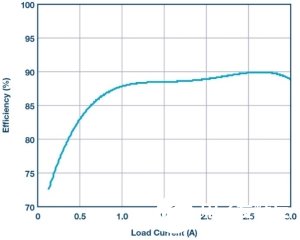

这款解决方案的评估采用了 DC2727A 演示板,图 2 示出了 VOUT2 效率。另外,这种方法在我们 LTC3892-2 的 LTspice? 仿真模型中也是可用的。
图 2.在 14 V 输入时负输出 (VOUT2) 的效率
