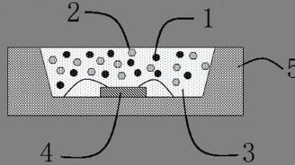

量子点荧光微球LED背光式显示模组,包括液晶模组、匀光模组和背光模组。如图1所示,将发红光的量子点荧光微球1、发绿光的量子点荧光微球2与硅胶3混合,快速均匀搅拌,真空脱泡后,直接涂覆于蓝光芯片4上,得到白光LED(5)。如图2所示,将LED(1)通过贴片得到白光灯条,集成后得到背光模组2。背光模组2、液晶模组3、匀光模组4共同构成了LED背光式模组。
图1 贴片式LED结构示意图
