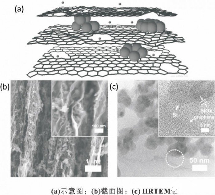

迅猛发展的电动汽车和3C电子等移动智能终端应用,要求二次电池具有尽量小的体积和尽量高的体积能量密度。纳米技术使二次电池的质量能量密度和充放电速度大幅提高,但体积能量密度却很难通过纳米化技术提高。杨全红表示,纳米材料的致密化是使电极材料同时具有高的质量和体积性能的必由之路。石墨烯是碳材料的基本结构单元,近期的研究表明,基于胶体化学的石墨烯致密化技术,可以实现多孔碳纳米材料的致密化,就像将膨化食品转化为压缩饼干。这种技术在锂电池中最直接的应用就是,可以实现高性能硅碳电极的致密化,使单位体积锂电池的容量大幅增加,为消除电动汽车的里程焦虑和3C电子等智能终端电池的小型化提供解决方案。这可能成为未来石墨烯在提高锂电池性能方面的重要应用。
