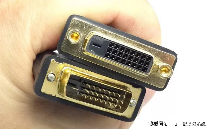

1。显示器视频传输线连接不良或松动
如果是新安装的电脑,首先要保证显示器的电源接通,也就是说显示器的电源灯可以亮。
如果显示器的电源正常,让我们看看显示器和主机之间的数据电缆是否有问题,电缆是否太紧或损坏。

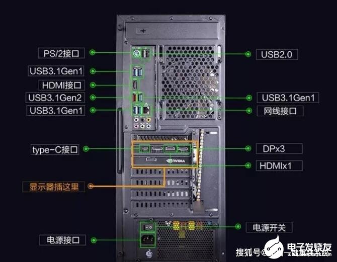

2、 显示器的数据线不正确
一般来说,如果没有独立的显卡,它直接连接到主板上的显示端口。如果是独立显卡,则应连接到独立显示的接口上,并确保显卡的驱动程序正常。

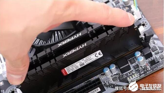

3。内存模块松动或灰尘过多
许多问题与记忆有关。正常操作是关闭电源并拔出内容。擦拭金手指并将其插入原始插槽,以确保锁闩的两端完全固定主板上的内存。

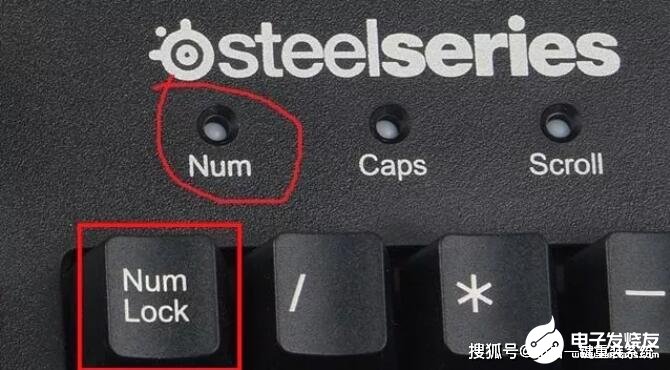

将键盘连接到计算机主机,然后在计算机打开并运行后按键盘顶部的“num lock”键。如果可以控制指示灯的开关,基本上保证主机没有问题,并集中在显示、数据线和连接上。以上是电脑显示器黑屏怎么办的解决方案。
