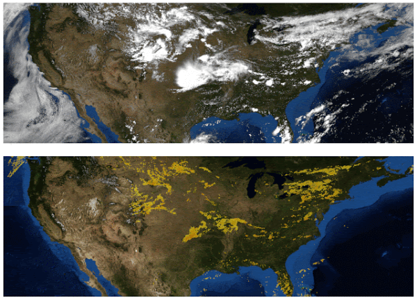

据了解,传统方法需要结合对大气如何工作的先验知识,而这批研究人员使用的“物理自由”法却将天气预报问题变成了一个单独的从图像到图像的转换问题。因此,由团队训练的 CNN--U-Net--只需要对提供给它的训练例子估计大气物理。
为了训练U-Net,团队使用了多光谱卫星图像。从 2017 年到 2019 年在美国大陆收集的数据被用于最初的训练。更具体一点来说,数据被分成了四个星期的数据块,其中最后一个星期用作评估数据集,其余的则用作培训数据集。

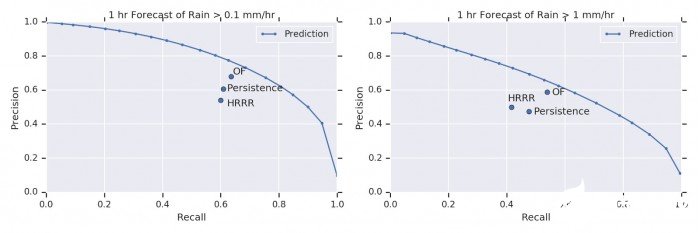

不同于传统即时预报采取的高分辨率快速刷新(HRRR)数值预报、光流(OF)算法和持久性模型的是,U-Net 模型利用精度图和回忆图的方法所表现的预报质量更优。
此外,该模型还提供了瞬时预测。这是一个额外的优势,因为传统的方法如 HRRR 计算延迟时间有1-3 小时。这使得机器学习模型能够处理新的数据。不过 HRRR 中使用的数值模型可以做出更好的长期预测,部分原因是它使用了一个完整的 3D 物理模型--从 2D 图像中很难观察到云的形成,所以对于机器学习来说学习对流过程显得更难。
