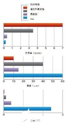

电介质和气流
例如,中高功率LED阵列通常建立在导热PCB上。在顶面,有铜板与LED进行电连接,而在下面有一块铝来传导热量。在铜和铝之间有一电介质层,以防止铜板对铝的电短路。各制造商在选择介电材料方面采取了不同的方法,从有机材料到无机化合物,涵盖了整个光谱。如图2所示,热电阻最小的电介质材料几乎是一个数量级的,可以应用最薄的电介质材料,同时仍能提供所需的绝缘隔离。
图2. 电介质材料的厚度会影响耐热性。
但是,图2并没有说明全部。假设该装置是用空气冷却的,在LED和散热片之间的热路径中将有许多界面。一些由焊料桥接,一些由粘合剂桥接,其他将被压在一起(例如使用螺丝)。这些接合处对热传导带来了额外的障碍,其大小可能很大、难以预测、并随时间而变化。
系统中所有热阻和界面电阻的串联/并行加法称为热阻抗,设计导通路径以保持LED冷却。计算类似于电阻网络。在图3中,电压本质上就是温度,电流是热通量,所得电阻是热阻。

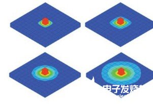

空间依赖
瞬态冷却的空间分量源于热量往哪个方向扩散多一些。比如,一个安装在大的薄金属板上的LED。最初,整个板处于环境温度。LED作为点热源。在接通时,LED会产生热量,通过传导将热量传递到板中。热量快速通过金属板,提高了LED下方区域的温度。因此,最先的时候,金属板的一小部分是来冷却LED的。金属板的导电性意味着LED的一些热量会在板内横向扩展,最终出现在表面上(图5所示)。因此,参与冷却LED的金属板的体积会随时间而增加,导致热阻和热容量出现明显改变。
图5. 一个热体在薄金属板上,这种简单的有限元热模型通过参与冷却的板材体积的变化表现空间依赖性。这些模型的计算按照从左上到右下时间增加来进行的。
当路径中存在高热阻的界面或层时,空间依赖特别重要。通过采取措施就将热量散布在该屏障之前最大的可能区域,这样在稳态和脉冲操作中,LED可以达到更好的冷却。
