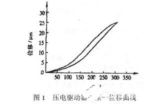

如果采用单板型压电陶瓷PZT,1cm厚的PZT要想得到10微米左右的驱动位移,则两端需要施加5KV的压电。给PZT施加如此高的电压,可能会使绝缘击穿而引起机械的破坏,发生危险因为压电陶瓷的变形量与厚度无关,由此人们开发出了层叠式压电驱动器。如图l所示,将压电陶瓷做成很薄的薄片(现在已经能制造出了0.05毫米的压电陶瓷薄片),将多片压电陶瓷片,采用机械上串联、电路上并联,然后烧结在一起的方式制成这样,给它施加数百伏的电压便可得到很大的驱动位移。以我国电子工业部第二十六研究所制造的WTDS—IK型压电驱动器为例,尺寸7×5×25毫米,施加300V电压,驱动位移大于10微米。
