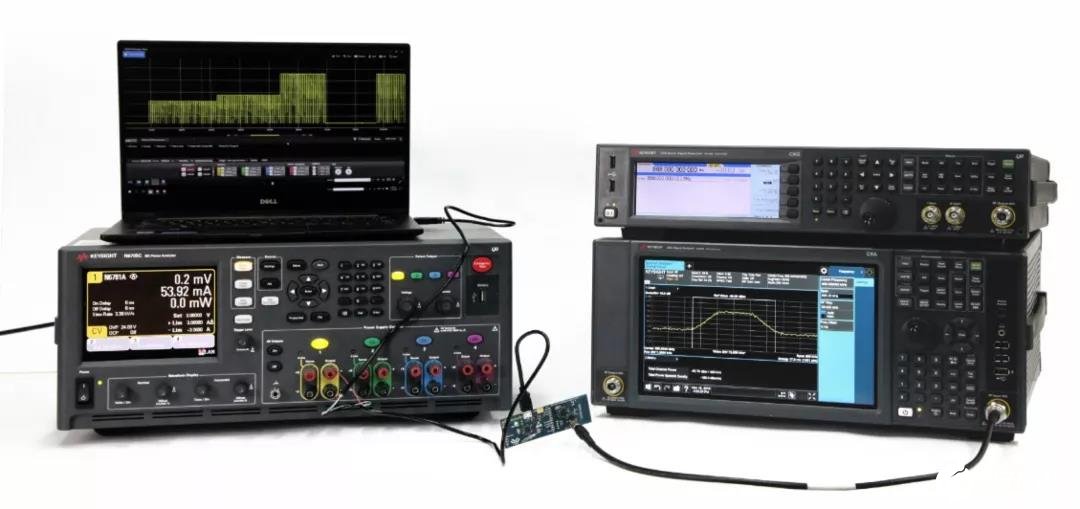

2、得来一套神器
是德科技的物联网(IoT)研发整体测试解决方案,可以对物联网产品开发过程中可能遇到的所有硬件问题进行测试。
❶ 模块能否正常建立通信?
❷ 系统工作距离是否满足设计要求?
❸ 产品功耗如何测量?产品功耗如何优化?
❹ 是否满足规范要求?
3、总结
由Keysight的CXG5166B矢量信号源,CXA N9000B矢量信号分析仪和N6705C电源分析仪构成的物联网产品的研发整体测试方案,可以覆盖物联网产品设计中引入的射频和功耗问题的测试,可以加速您的产品的研发速度,让你的物联网产品更快速上市。
