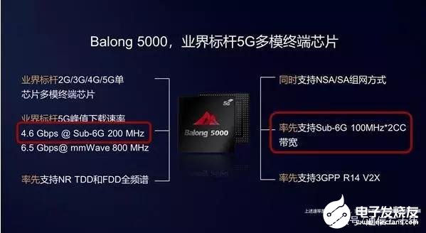

当前在sub-6G上5G实现的最高速率4.6Gbps也就是在2*100Mhz上达到的最快网速。
未来,中国联通和中国电信的5G网速,完成组网之后开启载波聚合,可以比中国移动要快一些。
