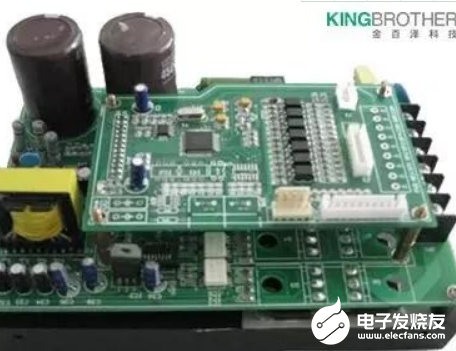

三防漆是一种涂料,具有良好的耐高低温性能,固化后成一层透明保护膜,可以保护PCB及其相关设备免受坏境的侵蚀。具有良好的绝缘、防潮、防漏电、防震、防尘、防腐蚀、防老化、防霉、防零件松脱及绝缘耐电晕等性能。
总的来说,其作用如下:
1.保护
三防漆形成保护膜,可有效地隔离线路板,在冷却、震动、湿气、盐雾、潮湿与高温的环境下,能较好地保护PCB免遭破坏,确保其使用的安全性和可靠性,并延长其使用寿命。

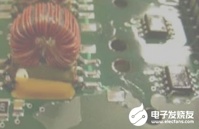

可以预防锡脚绝缘漏电、短路等,还可以防止灰尘,使之不能阻碍和影响PCB的正常运行。

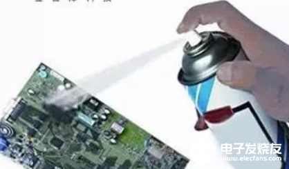

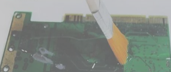

清洁好PCB之后,把三防漆涂到板面上。在刷涂和喷涂之前,保证三防漆充分搅拌。刷涂时板尽量平放,厚度为0.1-0.3mm之间。
线路板组件应垂直浸入涂料糟中,浸入约1分钟,直至气泡消失,然后缓慢拿出。速度不宜太快,以免产生过多气泡。
刷涂后平放在支架上,加热使涂层加速固化。如果涂层表面不平或含有气泡,在放入高温炉内固化之前,应在室温下多放置些时间,以便让溶剂闪蒸出来。
