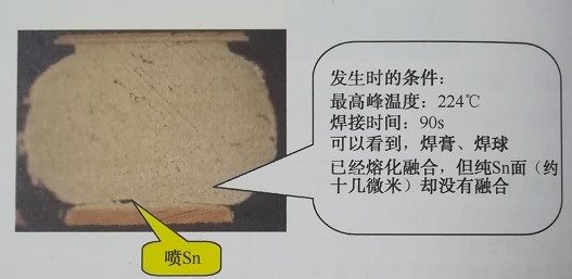

BGA混装工艺一般指:“有铅焊料+部分无铅元器件”或“无铅焊料+部分有铅元器件”。以焊接所用的焊料为基准,“有铅焊料+部分无铅元器件”实际是一个“有铅工艺”向后兼容的问题;而“无铅焊料+部分有铅元器件”实际上是一个无铅工艺向前兼容的问题。
这里使用打引号的“有铅工艺”,是因为有铅焊料焊无铅元器件实际已经不是传统意义上的有铅工艺了。没有提PCB的有铅无铅问题,但并不是说没有问题,如图所示就反映了存在的问题——有铅焊膏焊接无铅PCB(喷锡板)和BGA。
