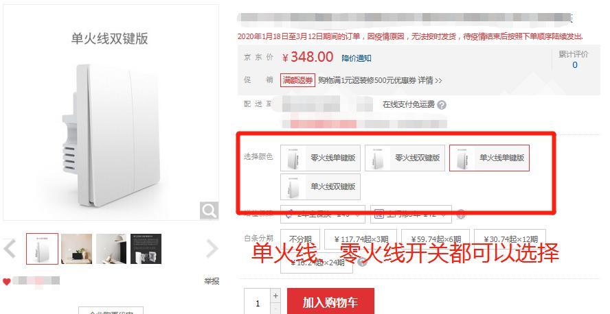

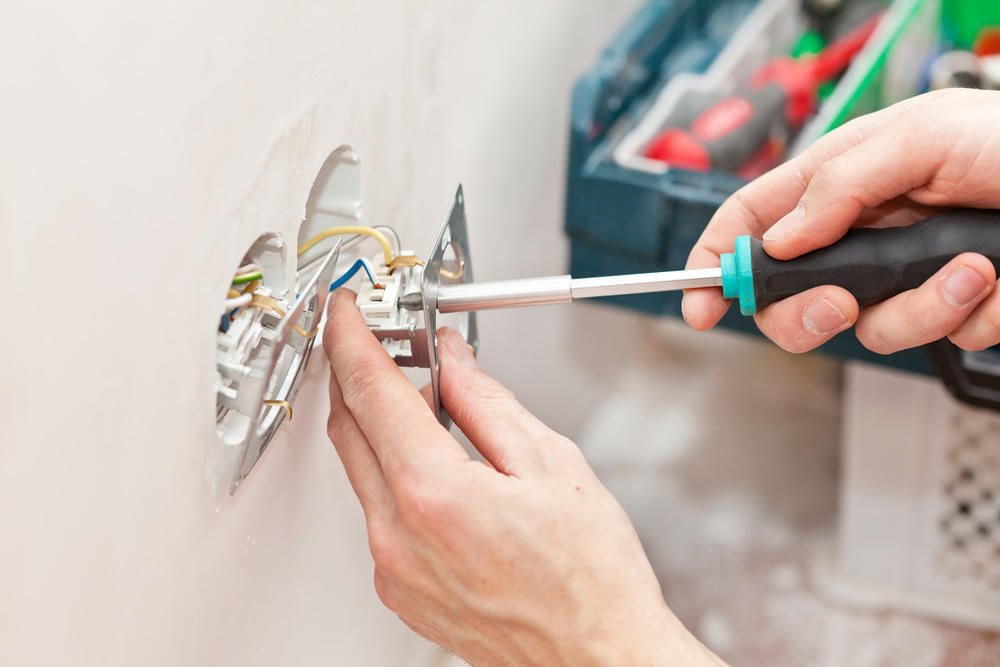

一、智能面板直接替换传统面板
把房间内的传统开关面板拆下来,看86底盒里面是否有零线(一般是蓝色电源线)。有零线的,可以直接购买零火线智能开关;没有零线的,需要购买单火线智能开关。单火线智能开关是不需要零线给面板供电的,因为接通灯具的控制线,就带有低电压的感应电,一样可以让智能面板稳定工作。

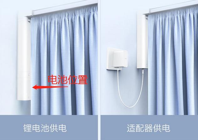

二、充电式电动窗帘替换手拉窗帘
一般的电动窗帘,都需要提前预埋电源线到窗帘盒,而后装市场如何解决呢?很多商家考虑到这个问题,推出了充电式电动窗帘电机。窗帘锂电池每充一次电可以使用6个月,一年只用充电2次,十分方便,安装好这玩意儿,与其他智能窗帘没啥区别。
