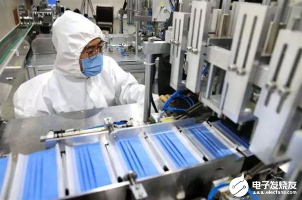

紫光同创表示,目前市场上供应的口罩主要包括医用外科口罩和N95口罩,分属平面口罩、折叠口罩,由于形状不同,具体生产工艺存在一定差异。
但是从原理上来看,口罩自动生产线将成卷的无纺布,自动切割成口罩的外形,自动叠压后自动焊接耳带,经过消毒等程序包装成品,利用PLC、伺服电机等程序控制实现自动化生产。

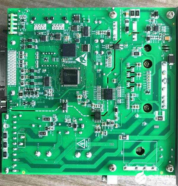

基于紫光同创PGC1KG CPLD的口罩机控制器单板
由于口罩生产涉及到张力控制、分切复合、裁切、成型、焊接、立式包装等多个工艺,要求生产设备控制系统具有高响应、高速通讯、高精度及高同步等特性,以满足口罩机高速及稳定生产需求。
为了保障口罩机的高速运转,紫光同创联合客户共同推出了“内置2核处理器+FPGA”架构方案,具备IEC61131标准与外部通讯处理引擎,实时运动控制驱动引擎,模块间高速同步通讯引擎,采用EMMC+SD+USB3.0+DDR3加速内存,内置32路高速IO(16in/16out),以实现PAC运行控制器的高速通讯。
其中,紫光同创Compact系列低功耗CPLD起到IO拓展的关键作用,以提升各指令的通讯速度和同步精度。
