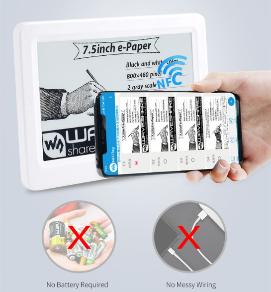

IT之家3月19日消息NFC通常仅用于移动支付或电子门卡等功能,一家名为“ Waveshare”的公司开发了其另一种用途,该公司研发了一款7.5英寸的电子墨水显示屏,该显示屏完全依靠NFC传输获取其数据和能量,没有电池,也不需要有线电源连接。
电子纸(或电子墨水)显示器具有不需要电源即可保持图像显示的独特属性,而除了数据之外,NFC还具有微小的无线电力传输功能。据了解,此显示屏经过精心设计,以便NFC在数据传输期间并为其提供足够的能量来刷新显示屏,之后显示屏无需能量也能保持图像显示。
NFC的能量传输类似于手机无线充电:手机产生一个射频场,以将功率传输到无源NFC对象。NFC标签(和任何其他NFC设备)具有一个相当大的螺旋天线,以收集RF信号,就像无线充电线圈一样。通过NFC传输的电量大小取决于手机和阅读器本身,Waveshare警告说某些手机可能无法提供足够的电量。如果你的手机无法正常工作,该公司建议使用NFC板,该板的功率为1.4瓦,但Waveshare展示了该设备可与旧款Android手机(2016年推出的三星Galaxy S7 Edge)正常使用。
IT之家了解到,NFC数据传输速率最高可达424 kbit / s,尽管这足以即时传输信用卡数据或URL,但显示所需的800x400图像将需要传输几秒钟。Waveshare说,显示仅需要五秒钟即可刷新,这还不包括数据传输的时间,具体取决于图像的复杂程度,视频显示从开始传输到完成刷新需要10秒钟。
如果你想使用手机,配套的Android应用会将图像转换为几种不同的黑白样式,并将其传送到显示器上,还没有iOS应用,iOS应用程序无法长时间写入NFC设备。
这个设备虽然对于普通人可能用处不大,但对于一些会议或医院可能会很有用,无需电线,无需电源,安装肯定很容易。
