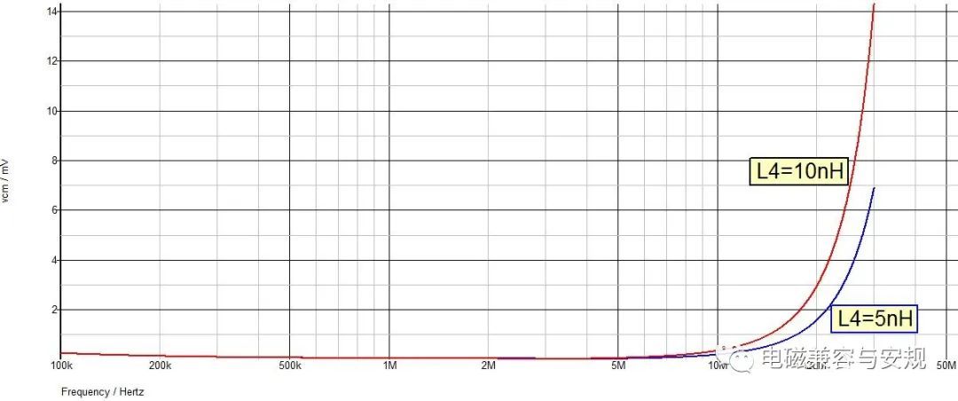

二|Y电容的接地阻抗
当Y电容的容值确定时,Y电容在高频段内的阻抗由接地引线电感决定。接地引线电感越大,Y电容的阻抗越大,失配效果越差,从而导致共模滤波器的插损下降。仿真电路模型中,L4为Y电容的引线电感,此处我们设置L1=5nH,比较当L4=10nH和L4=5nH两种情况下,R5两端的共模电压。下图是电路的仿真结果,从图中可以看出,L4越小,R5两端的共模电压越小,共模滤波器的插损越高。
