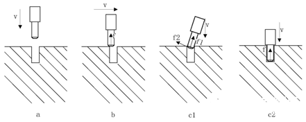

如上图为装配机器人系统的工作流程图,该装配机器人系统先根据示教位置按照位置控制模式以速度v运动至子图a状态,然后在接触力和位置同时控制的方式下继续以速度v向下运动直至装配轴与装配孔间接触力达到设定的恒定值f,如图b所示。
然后采用搜孔单元进行搜孔,找到正确的装配孔,但由于装配轴与装配孔的姿态不符可能会出现卡死现象如图c1,为避免出现c1的情况发生,在找到装配孔后装配机器人在接触力和位置同时控制的模式下,实时调整装配轴的位姿,将装配轴与装配孔间的姿态扭矩控制在合理的微小范围内的同时控制装配轴向下运动。
当Z方向接触力突然增大且三个方向的姿态扭矩依然处于合理范围内时,说明装配轴已经插入装配孔的底部,如图c2所示,此时完成装配。

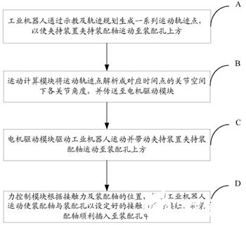

最后我们再来看看轴孔装配工业机器人的工作方法的步骤流程,如下图所示。
首先,工业机器人通过示教及轨迹规划生成一系列运动轨迹点,以使夹持装置夹持装配轴运动至装配孔上方,示教模块控制工业机器人在笛卡尔空间和关节空间下进行点动,直至夹持装置夹持装配轴到达装配孔正上方,并记录关键的示教点。轨迹规划模块将示教点解析成平滑的样条曲线,再将所条曲线按照时间点离散化成运动轨迹点。
其次,运动计算模块将运动轨迹点解析成对应时间点的关节空间下各关节角度,并传送至电机驱动模块,电机驱动模块驱动工业机器人运动并带动夹持装置夹持装配轴运动至装配孔上方。
最后,力控制模块根据接触力及装配轴的位置,控制工业机器人运动使装配轴与装配孔以设定好的接触力进行接触,将装配轴顺利插入至装配孔中。
