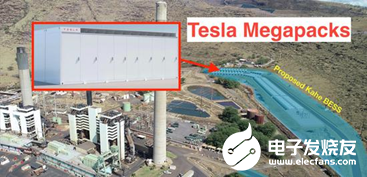

据外媒electrek报道,特斯拉计划在夏威夷部署世界上最大的电池系统之一,该系统包括244个Megapack巨型电池。
据悉,特斯拉继Powerpack和Powerwall之后于去年推出了“Megapack”巨型电池,这是特斯拉最新的储能产品,拥有高达3兆瓦的存储容量和1.5兆瓦的逆变器,给该公司未来的电力项目提供了更多的选择。
该报道称,特斯拉CEO Elon Musk要求公用事业公司购买新的Megapack,以取代污染严重、效率低下的发电厂。一些电力公司已经开始接受Musk的提议并开始计划Megapack电池的部署。
目前,特斯拉正在竞标一个新项目即在夏威夷部署Megapack电池组。该项目将包括大约244个Megapack巨型电池,每个电池的容量大约为3兆瓦时,设计用于公用事业规模的电力存储。
据了解,夏威夷电力公司是夏威夷最大的电力公司,为该州95%的地区供电。该公司正在奥阿胡的卡赫谷开发一个大型储能项目,其目标是提供负荷转移服务并为电网提供备用电力。自去年夏天以来,该公司一直在接受各种提议,而特斯拉提出的使用Megapack电池进行该项目似乎是领跑者之一。
夏威夷电力公司为特斯拉的项目发布了一份环境评估草案:该项目包括一个能够储存810兆瓦时(MWh)能量的并网BESS,并以135兆瓦时(MW)的速度放电,将成为世界上最大的电池之一。除了电池,BESS项目还将包括逆变器和变压器、混凝土垫块、地下电缆和管道、开关设备和其他电气基础设施。从长远来看,它的能量将是特斯拉在南澳大利亚的100MW/129MWh Powerpack项目的6倍以上,后者在几年前建成时是世界上最大的电池。
按照夏威夷电力公司的说法,该项目将耗资2亿至3亿美元,预计在5月份决定是否推进该项目。如果特斯拉中标,将于明年3月开始建设并在2022年投入使用。
