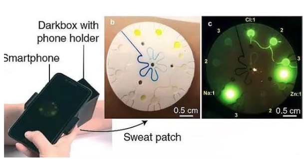

加州几所大学的跨校合作团队也开发了一种贴片式离子电渗汗液传感器,可用于囊胞性纤维症诊断中对钠和氯离子的测量,也可以用于对健康人群葡萄糖浓度的测量。尤为特别的是,该平台具有可定制的不同的汗液产生配置。然而,目前该平台汗液产生的持续时间只有60分钟的时间,随着时间的推移出汗率会发生变化。这可能会妨碍连续监视应用。
