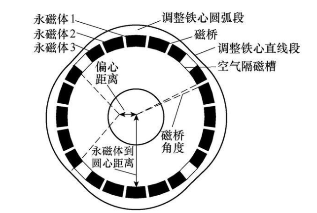

为此,黑龙江大学机电工程学院的研究人员提出一种新型反凸极永磁同步电机,利用转子永磁体分段磁桥和调整铁心为直轴磁通提供路径从而实现直轴电感大于交轴电感。低速运行时采取正值的直轴电流控制产生正值的磁阻转矩,同时正向电流可有效提高永磁体的工作点。高转速运行电机可以使用相对较小的直轴弱磁电流来削弱气隙磁通,实现弱磁升速,有效扩大电机的弱磁范围。建立新型反凸极永磁同步电机的直交轴磁路模型,分析新型反凸极永磁同步电机电磁转矩特性和弱磁特性,并进行有限元分析。
反凸极永磁同步电机最高转速达到额定转速的三倍。理论分析结果与仿真分析结果相吻合,验证了反凸极永磁同步电机弱磁的有效性和可行性。
