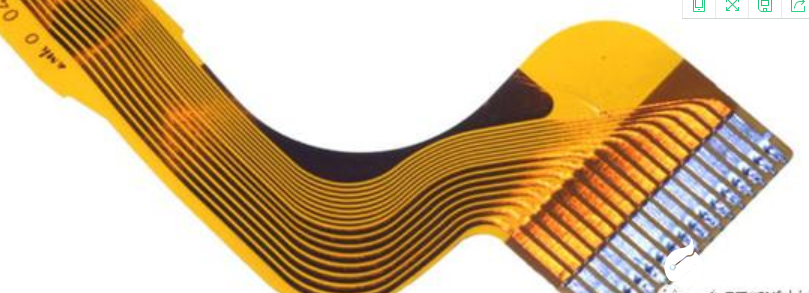

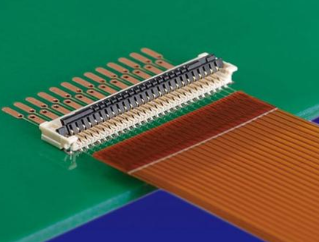

FPC柔性电路板)是PCB的一种,又被称为“软板”。FPC 以聚酰亚胺或聚酯薄膜等柔性基材制成,具有配线密度高、重量轻、厚度薄、可弯曲、灵活度高等优点,能承受数百万次的动态弯曲而不损坏导线,依照空间布局要求任意移动和伸缩,实现三维组装,达到元器件装配和导线连接一体化的效果,具有其他类型电路板无法比拟的优势。
FPC广泛用于机械敏感设备,因为灵活性允许电路板抵抗振动。柔性PCB 与传统电路板相比更耐用,但柔性PCB制造工艺灵敏且复杂。
由于设计重量轻,电路板可根据外壳采用形状,可以装入小体积,最终产品的整体尺寸可以减小。Flex PCBs 消除了PCB中线束和连接器的过度使用。
