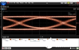

28Gbps速率输出 眼图

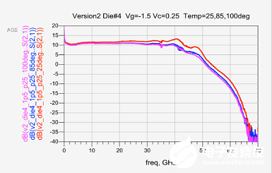

驱动器芯片带宽可达45GHz

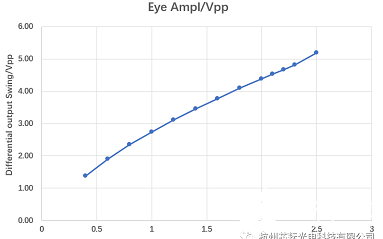

高达6V的输出摆幅

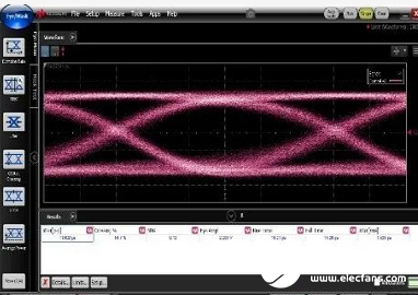

28Gbps 眼图
