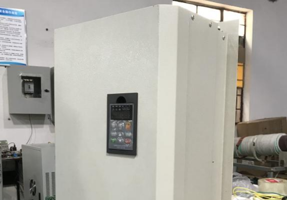

正常来说塑料机的工作环境一般灰尘较多,灰尘多了之后,对电磁加热控制主板就非常不利。前面文章里我们也有提醒过要定期清理电磁加热器上灰尘。其次就是室内通风要做好,避免风扇被卡住而起不到主板散热效果从而使得元器件过热而烧坏。
一般像家用的电磁炉每天真正工作时间只有几个小时,而诸如塑料机之类的行业每天天的工作时间平均超过10小时,许多厂家机器的运作时间甚至更长,因此,用户在选购时一定要看准电磁加热器的质量,购买高质量的全数字型电磁加热器,合理安排机器运作时间。
全数字型电磁加热器的优点是耗电的98% 转化为工作热能,绝缘隔热层可以将98%的能量保留在料筒上,并且只加热料筒,而螺杆保持冷却。消除加热的惯性现象,升温降温迅速高效。加热无死角,整体料筒均匀加热。电磁线圈自身不即热保持低温,因此寿命超长。
电磁加热器的使用注意事项:环境温度不高于60℃,且干燥、通风,远离易燃易爆物品;不要使水及其他液体进入机器里;不要让导电体或金属屑进入机器及加热体上电磁线圈;请勿在电路漏电情况下使用机器。
电磁加热器能省电的原因及效果:电磁加热器的原理是电磁感应加热的原理,它采用内部加热的方法,即让材料自身发热,而不是传递热量,它是通过电磁和热之间的能量转换来达到加热材料的目的。此外,还有包装20Mm厚的保温棉外容器的材料。可以说,电磁感应加热过程中存在的热量损失很低,热能利用率高达98%。相反,电磁感应加热的节电效果是相当可观的,用电磁辐射热利用率的高值和低值减去电阻加热的小值和大值,就可以从电磁加热中获得一种节约电量。
根据广大用户的使用反馈,我们算了一笔账,用电阻式加热圈造一吨水洗回收料需要260元左右电费,电磁加热器造一吨水洗回收料仅需140元左右电费。一天下来,设备要造3-4吨水洗料,也就是说一天可以节省360元电费。用造粒机电磁加热器来加热物料,适应性强,运行稳定耐用;无论工作环境多么恶劣,粉尘再多,也不影响造粒机电磁加热器运行。造粒机电磁加热器热效率高达98%,比用电阻加热器50-70%的热效率要高很多,其热量覆盖面积大,加热均匀!造粒机电磁加热器应用在造粒机设备上面,安全系数高,全数字电磁加热器具备多项保护功能,有过流,欠压,过热保护功能,保障设备使用寿命和设备安全。
塑料机械节能改造的步骤:拆掉原有的煤炉或电阻加热圈,用铁刷子刷干净料筒上的杂物。在料筒中部选择焊接一个能拧温控头的衔接螺母,焊接的时候要保证温控头和料筒充分接触到,以免温度测得不准。在下料口的漏水处的靠加热这边焊接一张铁板,挡住漏下来的水,以免弄湿电磁线圈。
在料筒上包裹好保温棉,用高温绷带扎紧,使保温棉的厚度保持在25mm左右,为了使安装的更美观,可在保温棉之上在包裹一层0.5cm的绝缘树脂板。在包裹好的料筒上面缠绕相对长度的电磁线,缠绕的电磁线应尽量紧密。安装电磁加热控制柜。
塑料机械安装使用电磁加热器的注意事项:在改装前首先要测量好他原有的功率大小,一般水料机都是以烧煤及电阻圈为主,那就看机器24小时的产量,所加工的原料是什么类型来判断要多大功率的电磁加热控制器拆煤炉的时候要把离料筒周围10CM没用的金属杂物也拆掉,以免影响改造,同时也因周围有金属,电磁线会给它加热。
包裹保温棉。这部要仔细有耐心,把保温棉用高温绷带包裹在料筒上面,在勒紧的前提下一定要保持保温棉的厚度保持在2CM-2.5CM左右,尽量不要超出这个范围。电磁线缠绕在料筒上面,由于挤出机等机器功率主要在料筒的前端,所以下料的那段多绕电磁线。温度不需要很高的地方可以分成段绕,比如绕5—6圈空出点距离在绕。绕线总的规则是温度需要高电磁线可以密绕,温度低可以分段少绕。安装电磁加热控制器。
