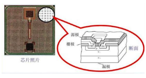

如今随着芯片制程的不断提升,芯片中可以有100多亿个晶体管,如此之多的晶体管,究竟是如何安上去的呢?
Mos管在芯片中放大可以看到像一个“讲台”的三维结构,晶体管是没有电感、电阻这些容易产生热量的器件的。最上面的一层是一个低电阻的电极,通过绝缘体与下面的平台隔开,它一般是采用了P型或N型的多晶硅用作栅极的原材料,下面的绝缘体就是二氧化硅。平台的两侧通过加入杂质就是源极和漏极,它们的位置可以互换,两者之间的距离就是沟道,就是这个距离决定了芯片的特性。
当然,芯片中的晶体管不仅仅只有Mos管这一种类,还有三栅极晶体管等,晶体管不是安装上去的,而是在芯片制造的时候雕刻上去的。在进行芯片设计的时候,芯片设计师就会利用EDA工具,对芯片进行布局规划,然后走线、布线。如果我们将设计的门电路放大,白色的点就是衬底, 还有一些绿色的边框就是掺杂层。晶圆代工厂就是根据芯片设计师设计好的物理版图进行制造。
