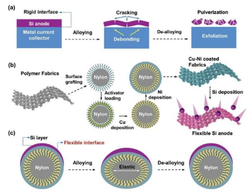

该双离子电池具有高达150 C(充电<30秒)的超高倍率和长循环寿命,在10 C倍率下循环2000次后的容量保持率高达97%。此外,这种柔性硅-石墨电池展现出优异的柔性和抗弯折能力,1500次弯折后容量保持率为——84%,在10000次弯折过程中的单次压降仅为0.0015%,在高性能柔性储能领域展现出良好的应用前景。该研究同时为改善高容量合金化负极的循环稳定性提供了一种有效的解决策略。
(a)常规刚性界面硅负极的结构破坏示意图;(b)柔性界面硅负极设计及制备流程及其(c)合金化/去合金化过程中的弹性界面的稳定机理示意图。

就负极而言,硅具有高理论比容量,且储量丰富,是提高双离子电池能量密度的理想负极材料。问题也随之产生,唐永炳团队发现,硅负极严重的体积膨胀问题制约了其在双离子电池中的应用。
尽管研究人员提出了纳米化、多孔结构、复合结构等多种改性方案,但多数采用金属材料作为集流体,硅负极与集流体之间的刚性界面接触造成界面应力集中,从而导致界面开裂甚至活性材料剥落,使得循环性能难以满足实际应用要求。
对此,唐永炳团队提出柔性界面设计策略,拟将硅负极构筑于柔性聚合物织物表面,从而对界面应力进行有效调控。他介绍道:“要实现硅负极在柔性聚合物表面的良好界面构筑,需要在二者之间设计具有良好导电性的界面缓冲层。”
郑子剑团队在柔性导电织物领域具有良好的工作基础,因此双方开展联合攻关。郑子剑团队主要负责柔性导电织物的制备研究,从而为硅负极提供柔性导电基底材料;唐永炳团队则以柔性导电织物为基底,开展柔性硅负极制备、电池组装、原位应力及电化学性能测试等研究工作。
