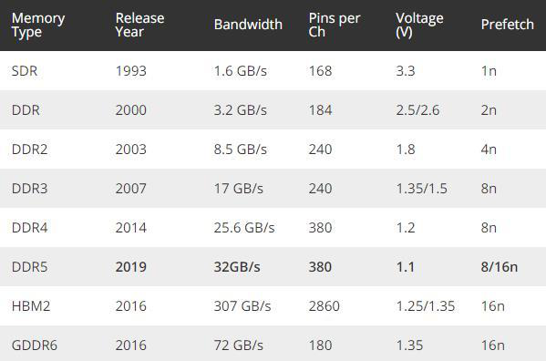

与DDR4内存相比,DDR5标准性能更强,功耗更低,起步频率至少4800MHz,最高6400MHz。其它变化还有,电压从1.2V降低到1.1V,同时每通道32/40位(ECC)、总线效率提高、增加预取的BankGroup数量以改善性能等。
