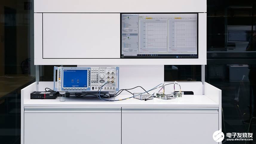

罗德与施瓦茨公司和Goodix (CommSolid)公司率先演示了最新推出的NB-IoT唤醒信号的全面测试,这是3GPP R15中为了进一步降低NB-IoT设备功耗加入的功能。在NB-IoT长期监测应用场景中,该唤醒信号可用来实现更长的电池寿命而无需升级电池,或者在保障设备使用寿命的同时缩减电池尺寸。
测试与测量设备专家罗德与施瓦茨公司与Goodix(汇顶科技)旗下蜂窝物联网公司CommSolid合作,展示了3GPP R15中NB-IoT唤醒信号功能在降低NB-IoT设备功耗方面的有效性。在R&S CMW290功能性无线通信测试仪上新加入的测试功能可以展现具备和不具备唤醒信号技术的NB-IoT设备的功耗差异。
减少NB-IoT设备的功耗对于延长设备的使用寿命至关重要。3GPP R15中引入了唤醒信号,这是一种由NB-IoT基站发送至专用NB-IoT设备的特殊寻呼信号,用以通知设备唤醒主接收机,准备接收寻呼数据。主接收机仅在被通知时才会醒来。支持唤醒信号的NB-IoT设备会一直保持空闲模式,直至在特定寻呼时段内收到通知,开始对物理下行链路控制信道进行解码。
罗德与施瓦茨无线通信测试仪是实现了3GPP R14和R15中NB-IoT新功能的唯一仪表。在最新的固件版本中,R&S CMW500和CMW290均已加入了对唤醒信号的支持,及R15版本中的其他功能。
