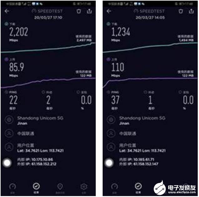

3月27日,河南联通携手华为在郑州开通联通集团首个5G 200MHz LampSite 4T4R数字化室分系统,同时对室内5G 200MHz载波聚合能力做了充分验证。开通5G 200MHz载波聚合能力后,下行峰值速率达到2.2 Gbps,对比100MHz单载波1.2Gbps的峰值速率,充分发挥了200MHz带宽的优势,完全满足室内业务的5G网络性能需求。
数字化室分载波聚合创新试点现场测试结果
(左图200MHz、右图100MHz)
5G时代,将有70%的业务发生在室内,新业务对室内网络也提出更高的要求。河南联通携手华为公司推出的5G 200MHz LampSite数字化室分,在具备200MHz载波聚合能力的基础上,可开通联通、电信共享能力,满足室内深度覆盖要求,可保障高价值场景下5G的优质体验,是5G室内网络建设的主力产品。
随着5G网络建设的逐步开展,室内场景中车间工业制造、家庭远程办公、VR游戏等业务也逐渐普及,室内将成为重要的5G网络建设场景。河南联通将持续创新,在成功验证室分200MHz设备的载波聚合能力后,将继续深入探索更多5G数字化室分解决方案,建设优质5G网络,满足更多室内5G业务需求,为垂直行业和2C用户提供极致的网络体验。
