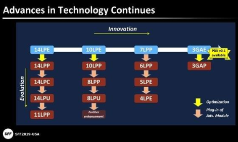

三星的3nm工艺将不再使用FinFET技术相而是转向GAA技术,新的技术可以让芯片面积减少35%,功耗下降约50%,3nm GAA工艺与5nm FinFET工艺相比,同样功耗情况下性能提升33%。
GAA全能门与FinFET的不同之处在于,GAA设计围绕着通道的四个面周围有栅极,从而确保了减少漏电压并且改善了对通道的控制,这是缩小工艺节点时的基本步骤,使用更高效的晶体管设计,再加上更小的节点尺寸,和5nm FinFET工艺相比能实现更好的能耗比。
