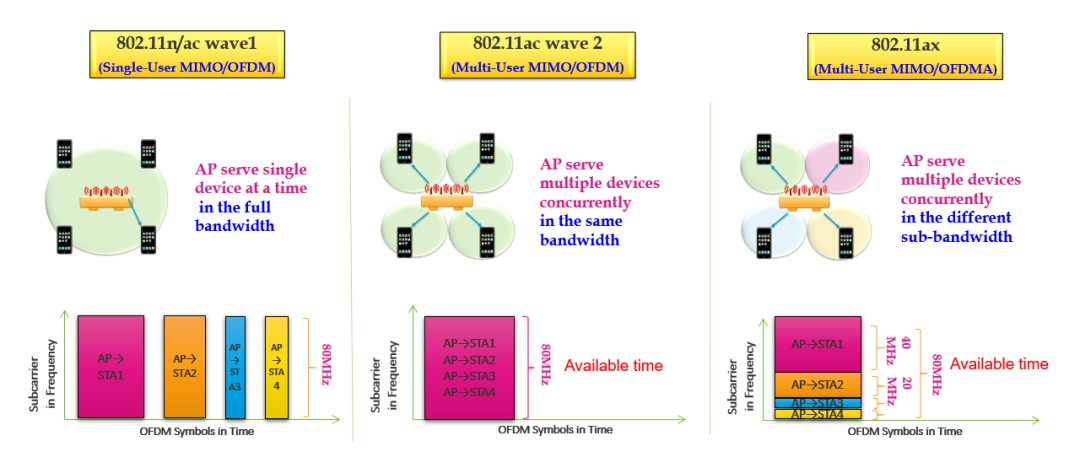

多设备接入 效率提升
在WiFi 5的Wave 2升级中,从WiFi 5 Wave 1的SU-MIMO*技术升级为MU-MIMO**技术,一改在同一个时间和同一个频段内,路由器只能与一个手机客户端设备通讯的问题,再添加了多用户机制后,理论上可将全部的无线带宽加以应用,而在配合了OFDMA正交频分多址技术后,这一优势更加明显,可以直接在多设备接入的前提下,进一步提升AP设备带机量的同时,保障每一台设备的有效连接。最直观的说,就是在你连接高度负载的路由器时,终于不会掉线/无法连接了。
这一点对于多接入设备的用户是相对实用的,但对于MU-MIMO技术真正让别人能感受到WiFi 6速度的场景,会是平均单台带机几十部的商用环境,可以容纳更多的人连接使用并保障每个使用者的使用带宽。
*SU-MIMO=Single-User Multiple-Input Multiple-Output **MU-MIMO=Multi-User Multiple-Input Multiple-Output

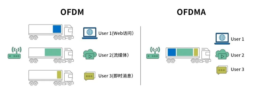

同带宽下 网络效率提升
WiFi 6开始应用OFDMA*正交频分多址技术提升网络效率,一改WiFi 5时代OFDM**正交频分复用技术时,多设备在连接同一路由器时,被自动划分的先后顺序,让无线路由器可以同时同步和多个设备同时进行信号传输,在大幅降低数据拥堵和信号延迟的基础上,提升网络效率。
降低时延对于很多游戏玩家而言实际上是刚需,但是由于延迟是以ms为计算单位,实际在使用中,个体感受并不明显,但商用环境,大量网络连接环境下,该技术重要性明显。
*OFDMA=Orthogonal Frequency Division Multiple Access **OFDM=Orthogonal Frequency Division Multiplexing

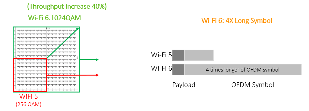

数据吞吐量 得到升级
QAM正式称谓是正交振幅调制,是一种调制技术。QAM级别越高,每次发射的无线信号中包含的数据就越多,传输效率也就越高。
WiFi 6的802.11ax标准支持的QAM级别达到1024QAM(10bit),相比802.11ac Wave 2支持的256 QAM(8bit)以及802.11n采用的64QAM(6bit),调制效率提升超40%,让流媒体等大容量数据流的速度更加稳定快捷。

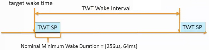

运行保持 更加省电
WiFi 6引入全新的TWT(Target Wake Time)技术,在路由与终端中打造了一个更加智能且有弹性的连接方式,相比WiFi 4时代以来所使用的定时(Regularly Schedule)方式唤醒更加智能,只有收到传输指令时,通道才进行瞬时链接,在其他时间进入低功耗的休眠状态。
针对于耗电而言,个体节能不够显著,但大量设备接入,功耗低的优势显然是厂商考量重要因素之一。
