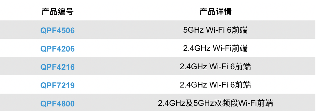

如今,我们拥有适用于 Wi-Fi 6 解决方案的完整产品组合,涵盖 2.4GHz 和 5GHz 频段。通过将 Qorvo RFFE 解决方案与带缘滤波器(或我们所谓的“edgeBoost”)一起使用,客户可以在所有 2.4GHz 频谱信道上以更高的功率水平满足监管的要求。此外,我们还推出用于蜂窝和物联网“coexBoost”滤波的 RF 前端产品。在双工器、5GHz 滤波,和 6GHz 解决方案的新进展进一步扩大了我们的产品组合。从官网 Qorvo.com 上可以看到的产品有:
