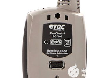

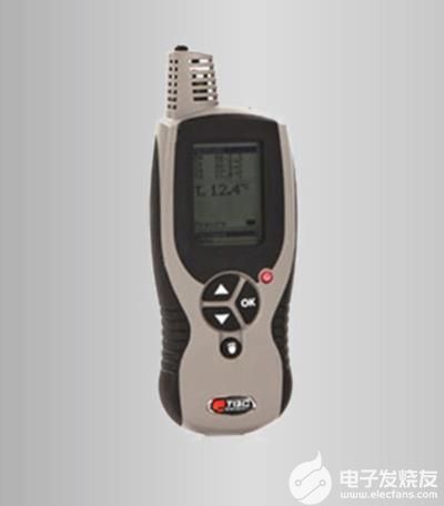

TQC /SHEEN涂料测试露点仪
DC7100露点仪是一种通过工件表面测量并记录所有气候参数的多功能工具。此款易于操作而且耐用,可以测量空气温度,表面温度,空气湿度,露点温度,计算表面温度和露点温度的差别,并指出最适于喷涂的气候条件。所有的参数,包括时间和日期,都可以贮存和查找。
